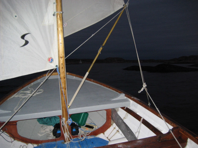

På min julle har jag byggt ett fördäck från masttoften och föröver, för att det ska va lättare att ta sig ombord och få ett rejält stuvutrymme under.
Har också förlängt U-toften i aktern, för att få mera sittutrymme när man seglar.

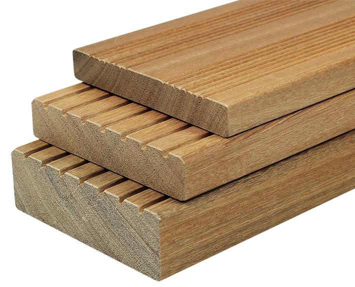

Varför bygga i plywood i utemiljö? Jag byggde en trappa ner till ruffen nu i sommar när jag hade lite tid över.
Vattenfast marinplyfa uppreglat med vanliga furulister. Fotstegen i räfflade bankirai trallvirke. Stegen är lackade och resten målat i 1-komponent färg.
Bankirai är utseendemässigt snarlikt teak och man har det ju på altaner året runt, dessutom mycket billigare än både plywood och teak.
Gör en stomme av antingen furulister eller tryckimpregnerat virke. Klä sedan med bankiraitrall i lagom dimension med lite mellanrum. Räfflat på sittytor och slät på andra.

Ovansidan, Bankirai el likn. Absolut. Men inte lacka utan olja eller låta vara obehandlat.

I stort sett allt som jag byggde om jullen, på bilderna ovan, är spillmaterial från ett av våra större varv. Vad man får tag på för material styr ofta konstruktionen.
Var köper man sådant trallvirke?
Välsorterade brädgårdar, finns även en del "specialister", googla!
Det finns flera träslag som är minst lika bra som teak, Cumaro, Ipé, Bankirai/Kirai, Massaranduba.
Slät Cumaru 21X145 mm kan man köpa från Danmark för 75kr/m.
