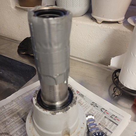

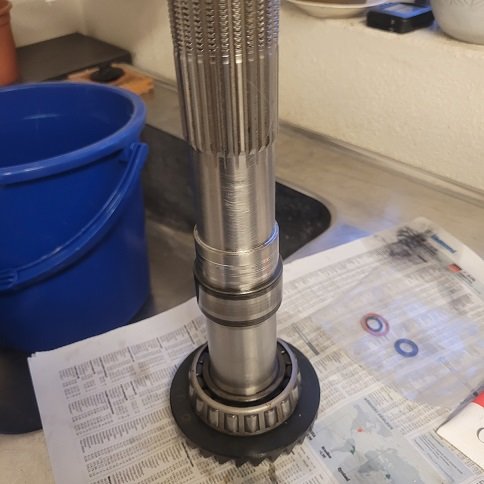

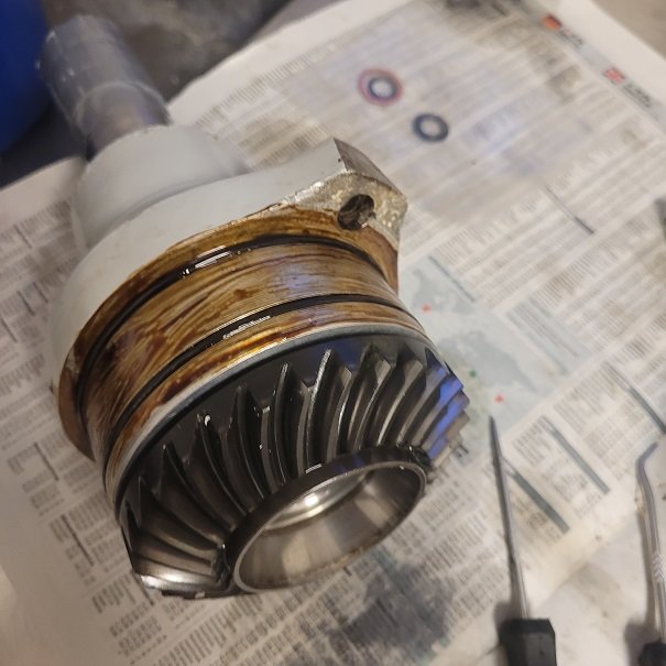

I höstas vid upptagning upptäcktes det vatten i oljan på drevet, något förvånande då jag packade om drevet i fjol vinter. Vid demontering såg man sönderskuren tätning runt tunna axeln, vid provtryckning läckte det naturligtvis. Hur detta gått till har jag ingen aning om då drevet var tätt i 2 dygn under tryck. Nåväl har idag packat om axlarna återigen, och det verkar hålla tätt även denna gång.
Kontroll av axel och kugg innan montering
Tejpning av axel för att skydda tätningarna när lagerhuset skjuts på
Permatex innan montering tätar bra när det trycker ut vet man säkert det är tätt
Slutligen ihopmonterat och det håller trycket 1,2 kg får tappa 1,5 hg inom 15 minuter med det trycket. Efter 5 timmar håller det fortfarande 1,2 kg och det är bra  mycket bra
Så nu är det bara hoppas det håller tätt denna säsong, annars tappar man ju självförtroendet på att få något tätt. Troligtvis har jag dragit in något under sommaren som skar sönder tätningarna mellan propparna.

44 minuter sedan skrev kossor:

Tejpen på axeln var ett bra tips. "Gilla-knapp" på den. 👍

😄👍 Tackar tackar ! Ja om du trär på lagerhuset över räfflingen är det ju risk skära sönder tätningarna. Man lär smörja de rackarna med för risken finns att tryckfjädrarna kan släppa och falla ur om man är ovarsam. Och då läcker det av bara tusan när den lägger sig mellan axel och tätning.
