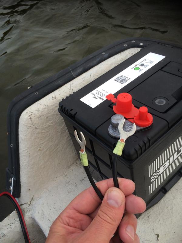

thella82 0 Postad 25 Augusti , 2015 Hej! Med risk för att bli dumförklarad, men idag tänkte jag inviga motorn, men det gick inte att koppla motor till batteri (se bild). Behöver jag köpa till något ytterligare? Dela detta inlägg Länk till inlägg Dela på andra webbplatser

s59746 88 Postad 26 Augusti , 2015 (redigerade) Hej! Med risk för att bli dumförklarad, men idag tänkte jag inviga motorn, men det gick inte att koppla motor till batteri (se bild). Behöver jag köpa till något ytterligare? Ta bort det röda/svarta plastlocken helt. Under dem finns en gängad batteripol. Sätt fast kabelskon med en mutter som passar. Säkringar som nämndes är ju inte fel heller. Redigerad 26 Augusti , 2015 av s59746 Dela detta inlägg Länk till inlägg Dela på andra webbplatser
thella82 0 Postad 26 Augusti , 2015 (redigerade) Hej! Med risk för att bli dumförklarad, men idag tänkte jag inviga motorn, men det gick inte att koppla motor till batteri (se bild). Behöver jag köpa till något ytterligare? Ta bort det röda/svarta plastlocken helt. Under dem finns en gängad batteripol. Sätt fast kabelskon med en mutter som passar. Säkringar som nämndes är ju inte fel heller. Så jag kan ansluta sladden från motorn till vilken som helst av de röda polerna. Om man tar bort den delen som är skyld på bilden så kan jag alltså ansluta där också? Redigerad 26 Augusti , 2015 av thella82 Dela detta inlägg Länk till inlägg Dela på andra webbplatser

s59746 88 Postad 26 Augusti , 2015 Hej! Med risk för att bli dumförklarad, men idag tänkte jag inviga motorn, men det gick inte att koppla motor till batteri (se bild). Behöver jag köpa till något ytterligare? Ta bort det röda/svarta plastlocken helt. Under dem finns en gängad batteripol. Sätt fast kabelskon med en mutter som passar. Säkringar som nämndes är ju inte fel heller. Så jag kan ansluta sladden från motorn till vilken som helst av de röda polerna. Om man tar bort den delen som är skyld på bilden så kan jag alltså ansluta där också? Svar ja. Dela detta inlägg Länk till inlägg Dela på andra webbplatser
