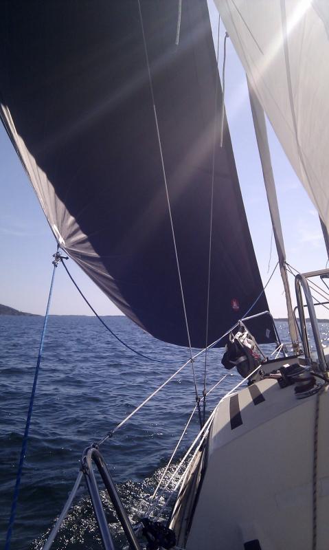

Precis fått å provseglat min nya gennaker.
Några frågor:
strumpan ska ju hänga högre upp i fallet än fallhornet. Har du någon vettig lösning på det?
jag tänkte knyta dit en ring eller liknande. Nu gjorde jag bara en pålsteköggla att fästa strumpans pistolhake i.
Jag använde genuaskoten, satte bara dit en förlängning i skothornet. Funkar ok men hur "ska" man göra?
Jag använde rullen/blocket till aktre vinch men det bryter lite. Håller verkligen relingslist, om jag sätter block där, för dom krafter som blir?
Riktigt härligt att få fart i noll vind.

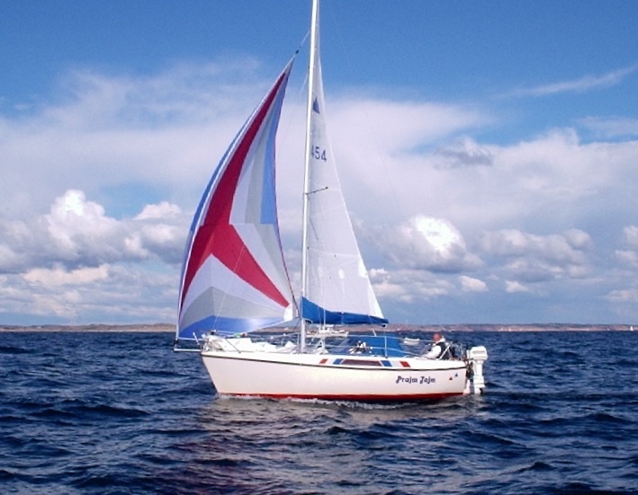

Så här ser min strumpa ut. På utsidan en ring att fästa fallet i och på insidan en stång ca 20 cm som avslutas med en schackel att fästa fallhornet på seglet i. Stången måste ju till för att så mycket av seglet ska vara synligt under strumpan som är hissad i topp.post-95643-0-92090700-1440431855_thumb.jpgpost-95643-0-87962000-1440431944_thumb.jpg
Annars föredrar jag gennakers på rulle för då kan den sitta uppe hela dagen utan att fladdra runt för mycket eller att man tvingas ta ner efter varje hissning. På två andra gennakers jag har så är de med rulle och ändlös lina. Ändlös lina måste nästan till för att duken är så tunn och då går det många varv runt men en standardrulle sväljer inte lika mycket lina.post-95643-0-48479900-1440432216_thumb.jpg
Sedan har jag en "Code one" oxå på rulle och med en mycket vridstyv kevlarlina som är insydd som ett förlik som seglet rullas in runt.post-95643-0-22950100-1440432460_thumb.jpgpost-95643-0-99831600-1440432475_thumb.jpg
Sedan för att visa så mycket segelyta som möjligt för att fånga vinden gäller ju att få fram gennakern på ett peke, då gjorde jag ett eget till två av mina nuvarande båtar. Det ena är utskjutbart en meter framför stäven och kontrolleras från sittbrunnen med lina. Det andra är ihopsvetsade delar i rostfritt.post-95643-0-79001100-1440432644_thumb.jpgpost-95643-0-67939100-1440432713_thumb.jpgpost-95643-0-04334500-1440432793_thumb.jpg
På en båt jag hade för 14-15 år sedan så hade jag även där ett peke och gennaker på rulle, oxå hemsnickrat i rostfritt och aluminiumrör.post-95643-0-64266700-1440432873_thumb.jpgpost-95643-0-70871400-1440432916.jpg
