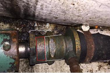

Hmm. Det är denna jag fyllt på fett i. Fettpress tror jag är korrekta benämningen. Men kan ha fel.

Bra!
Här har du en tätning med gland och talgfläta, och som jag kan se är det mycket gänger kvar, så det bör vara mycket talgfläta kvar, när flätan är utsliten ar det inte så många gängor synliga.
Detta är den bästa av dom äldre typerna av tätning, talgflätan kan behövas bytas kanske två gånger på en mansålder.
För att justera glanden lossar du låsmuttern (den mutter som sitter längst akter ut) några varv, därefter skruvar du in glanden ( muttern närmast motorn) samtidigt som du roterar axeln med handen, ju hårdare du skruvar in glanden ju tätare blir tätningen, men samtidigt kommer tätningen att bli varmare ju hårdare den är ställd, så det gäller att ha lite kännsla så man inte drar för hårt, (det går dra så hårt att axeln inte går att rotera)
När du hittat ett läge där du är nöjd skruvar du fram låsmuttern och drar fast den mot glanden så att varken glanden eller låsmuttern går att rotera på gängan.
Nu ska det komma ca en droppe i minuten under gång, detta kyler tätningen under gång och är helt ok.

Om jag förstår dig rätt så ska hela paketet förskjutas bakåt? Alltså, utifrån min bild, så ska glanden lite mer åt höger och alltså sluta lite mer tätt över några fler gängor? Och slutligen skruvas låsmuttern tillbaka? Har jag förstått det rätt då?

Man kan göra det med båten i sjön. Om du istället skruvar åt andra hållet kommer du märka att det börjar sippra in vatten. Ingen fara med det, bara att vrida åt lite så slutar det. Så hittar man rätt nivå på det hela. Jag har nyss fått släppa lite på min för att jag tyckte den blev för varm. Slangklämman till höger i bild skulle jag byta om jag vore du, den ser bra rostig ut. Går den av kan hela packningen glida ur slangen å då blir det blött, riktigt blött. Det ska egentligen sitta två klämmor med skruvarna åt var sitt håll. Dock hade jag nog inte vågat ta bort den du har med båten i sjön, så gör det i höst istället.

Man ser på din bild att slangen är fastkilad mellan skrovsidorna, med en skruv och något annat på andra sidan,
detta är inte optimalt och kan generera oljud.
Slangen ska sitta fast i stävröret längst akterut i båten, med två slangklammer, där snäckskruvarna är försjkitna 180 grader, eller så lånt från varandra det går om det är trångt.
Andra änden på slangen, den mot tätningen ska ha fritt spelrum så att den kan röra sig efter motorns och axelns vibrationer.
Jag skulle tro att fastkilningen av din slang beror på att gummikuddarna som din motor står på har med ålderns rätt sackat ihop, så att axeln inte linjerar i hylsröret, med följd att axeln "klonkar" i hylsröret.

TedTurner skrev: Om jag förstår dig rätt så ska hela paketet förskjutas bakåt? Alltså, utifrån min bild, så ska glanden lite mer åt höger och alltså sluta lite mer tätt över några fler gängor? Och slutligen skruvas låsmuttern tillbaka? Har jag förstått det rätt då?
Ja, glanden eller det lindade vaxade snöret tätar mot kanten av det gängade röret. Lossar du låsmuttern B så kan du skruva hylsan A åt höger en smula så glandets utrymme minskar. Det vita i min lilla "röntgenskiss" föreställer det gängade rörets fortsättning och det röda är glanden. (Hmm, det vita röret blev kanske i kortaste laget för hylsan A får knappt några gängor men men.)
Vill bara göra en liten ändring i Thomas_1 emineta förklarande bild.
Del A är glanden.
Det röda är talgflätan, (snöret som ska täta)
Kalle :)
