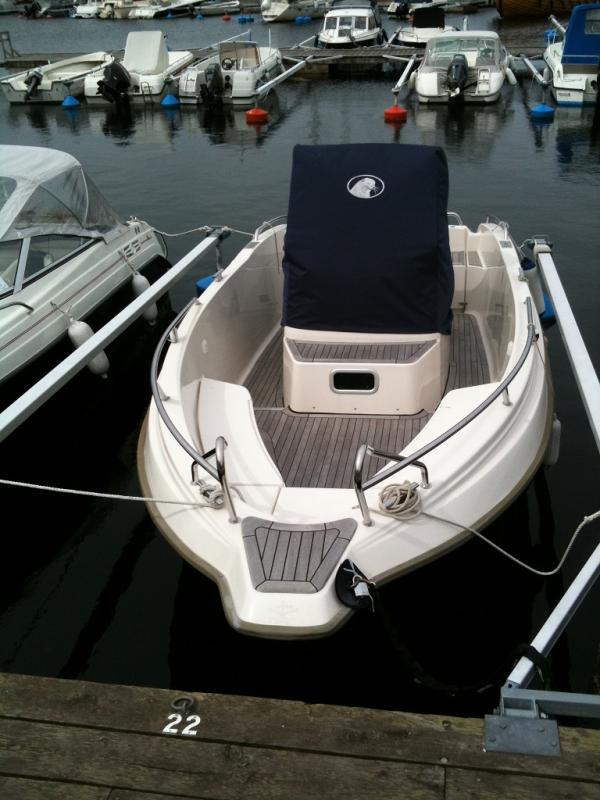

Visst måste du ha sett en S64:a förut. De är mycket vanliga runt Sotenäs
Denna fina (se bild) har legat strax intill där Zita båtarna lägger till i Kungshamn och jag tog bilden då jag såg det mycket snygga arbetet de gjort med teak. Durken är i två steg där det främre är ca 10 cm högre än bakre på grund av ruffen behöver lite höjd. De har även gjort peken och aktersoffan samt sittplatsen före styrpulpeten.
Jag hade tänkt börja med durken för det är den som har fuskteak idag.
Om du sen kikar mer på båten så förstår du varför den blev poppis. Bra höjd inne i båten så den är säker att visatas i. Rejält med grabbhandtag och pulpeten har det också i kraftigt material Sedan en inombordare V6:a på ca 200 hk som inte är intressant för stöld. Bra stå/sittplats för förare samt en till. Riktigt bra och kraftig stålkonstruktion. Går stabilt i sjön och har kraft så man kan vara några stycken i båten och den fortfarande är stabil. Perfekt familjebåt för kortare dagsturer och med en bra badbrygga så man kan ligga vid öar och bada från båten.

När man ser en sån durk som på din bild måste man medge att det är väldigt tilltalande, fast det kostar naturligtvis en bra slant - å andra sidan förhöjer det väl båtens värde en hel del.
Inte konstigt om du tvekar mellan fuskteak och riktigt teak om du sett nåt sånt.

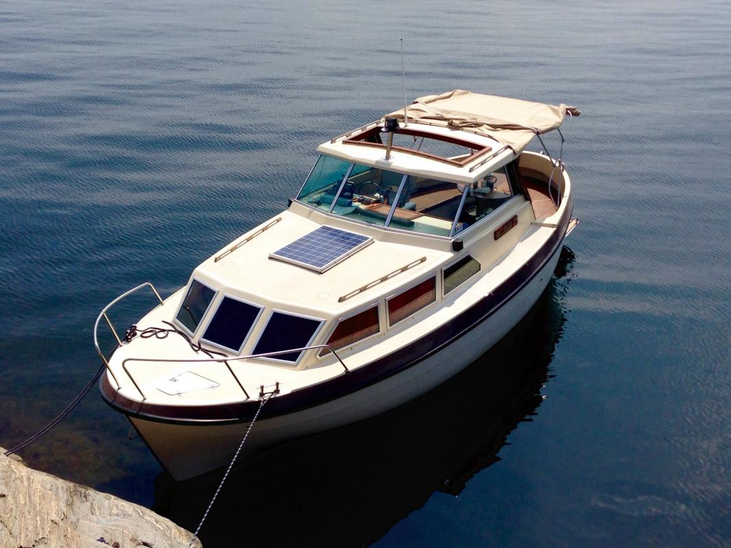

Var inne i Kungshamn igår och där ligger två sådana båtar som jag har med äkta teak. Den ena med skruvade ribbor och den andra med limmade. Snygga båda två.
Den ena har teak på flera olika platser förutom durken. Tog mig friheten att ta några kort på de snygga teakarbetena.
