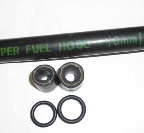

Tankade upp med Preems 95 oktan soppa och provade i år Biltemas 2 takts olja till endast halva tanken, resterande var mobils syntet.
Gick perfekt första turen även halva nästa och sen gick gamla murclan bra på fullgas.
En o-ring vid pumpen sönderjäst samt att soppa slang delvist jäst bytte bara ena biten hade inget mer snutt hemma och resterade så rätt ok ut. Nästa tur gick den perfekt soligt ute alla ville sitta på soldäck så tomgångskörning i en timme sen bad och när det var dags att åka hem endast fullgas.  Rev ner allt letade luftläckor tillock med rev ner tankamaturen och drog om röret med tätning bytte alla slangar nya o-ringar,  lät den gå en längre tid på land gick helt perfekt. Nu idag dvs någon dag senare gick den ca 15 minuter ok sen bara mellan och fullgas släppte lite på blandskruvarna eftersom jag snålat ner den något när jag såg över den gick inte att få den att gå på lågfart eller tomgång utan att den verkade gå soppa tomt på lågvarv.   Körde in till bryggan lossade pumpen och o-ringen i pumpen var så uppsväld att den inte gick att montera dit tillsist lyckades jag tappa den i vattnet, den gamla låg i båten och hade återfått lite mer normal form tog den istället men medans jag försökte sätta dit den så började även den svälla igen när den fick kontakt med soppan ungefär från en enkronas storlek till en 5 krona och gick inte att få dit.
Hemma i garaget åkte en burk fram med soppa från senaste tankningen klippte ut en gummi bit från lastbilslang efter en 1 krona samt en ny 12 mm o-ring och en slangstump gammal och hård samt ett styvt gammalt soppa membran samt även en o-ring från soppapumpen som redan jäst något.
efter ca 10 minuter var enkronas gummibiten större än en 5 krona, gamla styva soppaslangen hade vuxit mot referens biten med 1,5 mm i diameter, oringen hade vuxit från 12 till till 13,5mm invändigt, soppamebranet var mjukt och sladdrigt, oringen från soppapumpen hade redan jäst en hel del tidigare men jäste ytterligare lite till.
Blir lite dyrbart om man för varje tur med båten ska behöva byta alla slangar o-ringar och soppa membran.

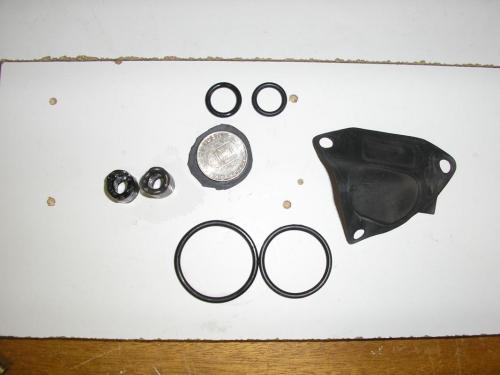

Varit runt och hämtat fler oringar av kvalite nbr 70 ,mer slang samt  en burk helt ren soppa från preem.
Biltema ville ha test av slangen så en bit åkte ner i oljeblandat och den har redan börjat växa samma gäller den ny oring av kvalite nbr 70 även hämtat en annan typ av soppaslang från vår lokala verktygsåterförsäljare högkvalitativ slang som också hamnat i de olika burkarna .  Får se om det börjar växa även i ren preem soppa.

Så nu har oring och 3 slangbitar varit i en helt ny burk med preem soppa som macken ville ha som referens och nu 30 minuter senare har allt svällt dock har biltema slangen svält på alla leder så att även innerdiametern blivit något mindre de övriga har bara ökat i diameter.

Hämtat hem båten det blev en ny omgång oringar samt ett gammalt utbytt membran som inte var för sladdrigt eller hårt, och det krävdes rejäla slangklämmor för att lyckas täta den uppsvälda soppa slangen.  Var förbi Biltema eftersom de tidigare gett mig en ny som referens för burktest och de var förvånade att deras bästa kvalite på slang inte klarade av soppan utan svälde så att klämmor hade svårt att hålla tätt samt att den blivit mjuk och sladdrig nästa geleaktig.

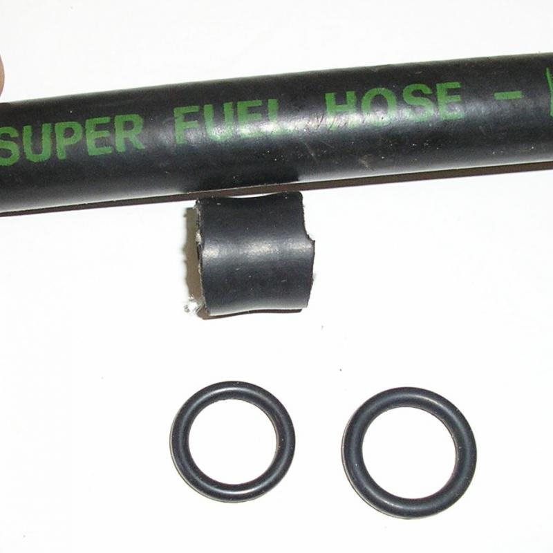

varit  monterad 2 dagar och använd totalt under en timma notera också att den vuxit några mm i diameter
här har ny slangklämma satts dit för att försöka täta så båten gick att köra hem, men slangen var så mjuk att det var som att dra i skumplast.
 avskuren snutt i änden där klämma tidigare suttit dvs här har slangen inte kunnat svälla helt obehindrat men det syns ändå att diametern ökat och materialet börjat spricka även armeringen ser ut att börja ge med sig.

Det har vært en tilsvarende diskusjon på ei norsk facebookgruppe etter flere motorbranner på veteranbiler etter bensinlekkasje. Visstnok må en kjøpe bensinslanger klassifisert som SAE 30 R9 skal de tåle moderne bensin.
Intressant. Surfar man runt lite verkar detta vara ett vanligt diskuterat problem bland veteranbilsentusiaster. Det verkar som SAE R9-klassad slang tål bensinens tillsatser utan att svälla, men är inte automatiskt brandklassad enligt marinstandard ISO 7840. För godkända båtinstallationer krävs slang som tål 2,5 minuters öppen låga, men som inte nödvändigtvis tål det bränsle som skall transporteras.... Kanske inte helt bra.
Mina egna erfarenheter med bensin och gummi från andra system bidrar till att jag föredrar diesel.
Här en av alla artiklar man kan hitta i veteranbilskretsar: http://www.volksbolts.com/faq/fuelhose.htm
Jag minns när jag hade en gammal Volvo Amazon på 80 talet och plockade isär förgasaren(en gammal su) även då hade gummi membranet svällt så det var nästan omöjligt att sätta ihop igen, tror inte det är tänkt att man skall kunna återvinna membran, oringar mm när man särar på förgasare mm oavsett bränsle,oljeinblandning osv
Med det är klart att när slangar sväller eller nästan löses upp när dom används till det dom är tillverkade för då är det ett problem!
