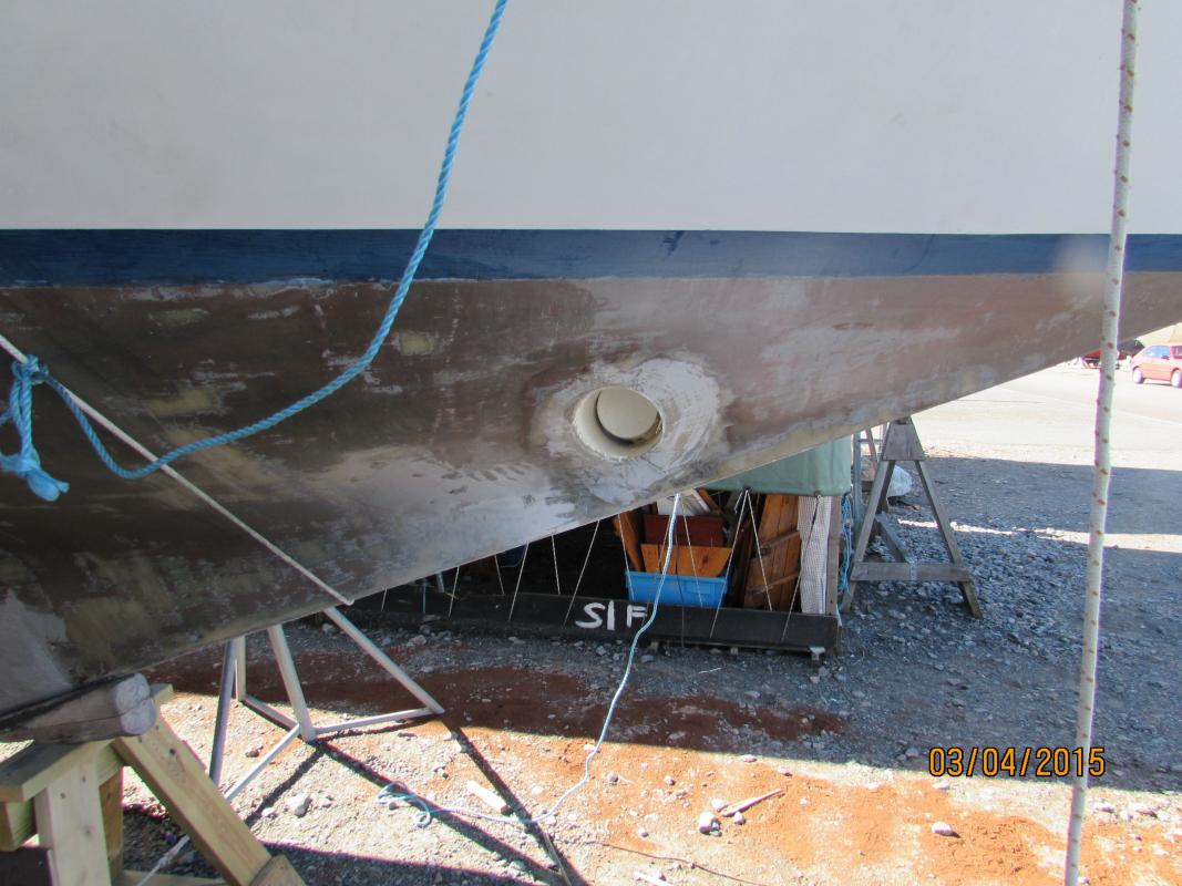

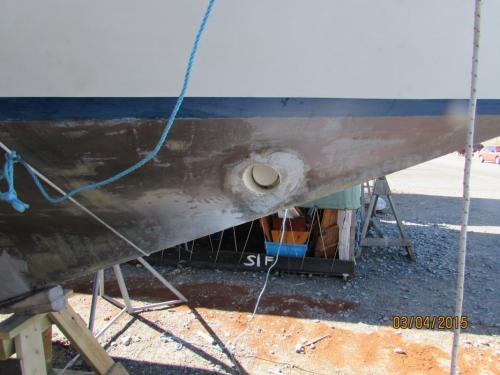

Jag har en Side-Power SE60/185S monterad i en SRC31, fungerar väldigt bra. Om jag kör fram med ena maskinen och back med andra, och samtidigt kör med bogen så går det köra båten i sidled. Till denna säsong installerade jag även Sidepowers fjärrkontroll som kan styra både bogpropellern och ankarspelet (Anchormatic) - mycket praktiskt!
Jag har inte själv installerat bogpropellern men jag kan ta några bilder på min installation - återkommer med det!

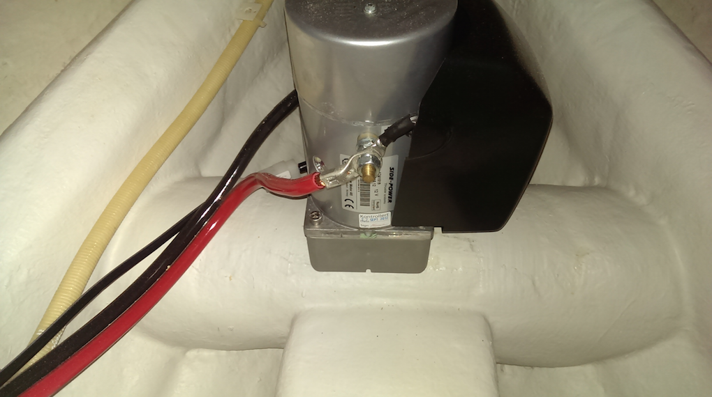

Se bild på min installation nedan. Bogpropellern är kopplad till en separat huvudströmbrytare som är placerad där brytarna för batterierna är.
Snygg installation, har du ett extra batteri där framme vid motorn?

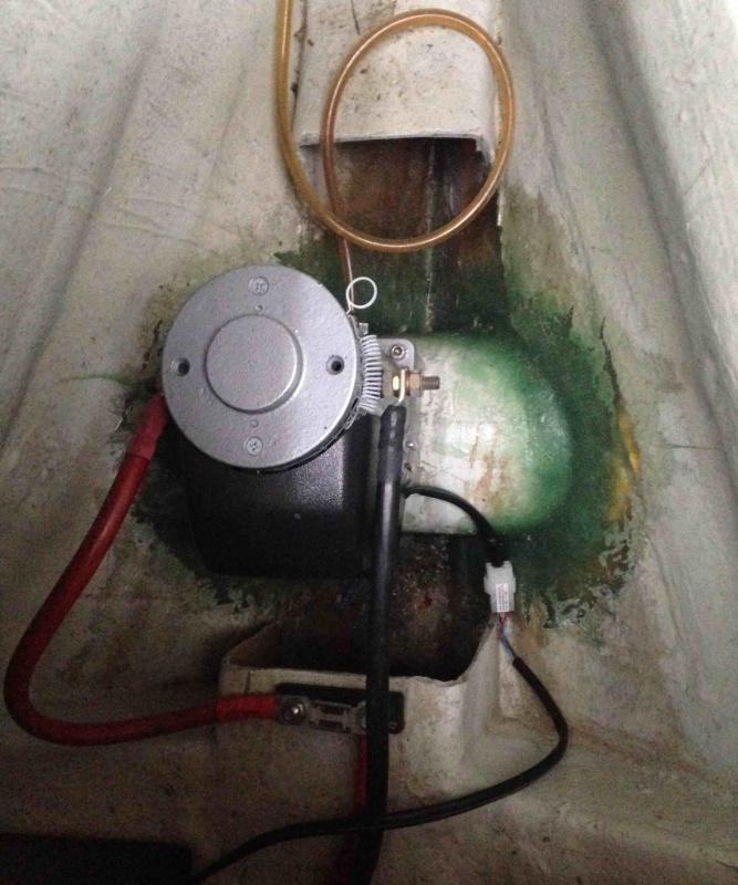

Här är också en bild på min installation från insidan. Inget att ta efter tror jag. Jag tycker att man borde ha återställt den längsgående balken i botten. E.v. blir är det något jag fixar så småningom men inte innan nästa säsong.
