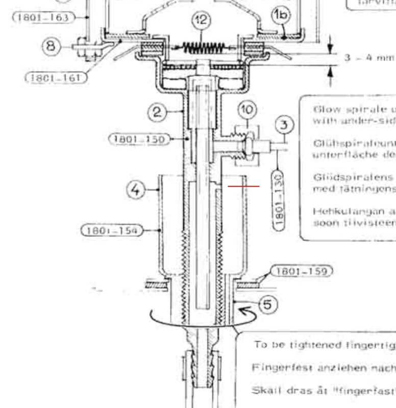

Om man följer brännaren från där veken är neråt, sitter sen röret från fotogenpumpen. Under denna koppling är det ett hål. Därur kommer nu rök och lite småskvätt av fotogen. Det är vit rök från upprättad fotogen med ofullständig förbränning. Vad kan detta bero på?
Det låter som returslangen saknas?
Returslangen sitter där. Och röret som går genom brännaren är renblåst med tryckluft. Slangen är 1m. Kan det vara att det inte är tillräckligt fall? Större dimension på slang ?
Någon som vet om man ska ha mindre eller större dimension på slang? Är ju lite trolleri när man förlitar sig på självfall osv.
För att förtydlga, det är ju inte hålet under värmaren där man sätter på slangen vi talar om, det är ett litet hål, ca 3mm på sidan på det vertikala röret som leder ner fotogenen till returslangen.
Är det vid det röda strecket?
din bild visades inte först, ja, exakt där :)
Då är det nog stopp i returslangen
