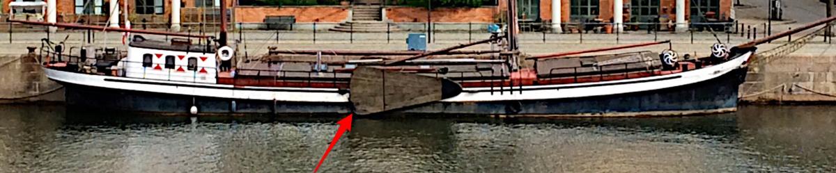

Gäst Postad 22 Juni , 2015 Jag har sett det på flera båtar av samma typ. Vad är det till för? Dela detta inlägg Länk till inlägg Dela på andra webbplatser
Pentax 724 Postad 22 Juni , 2015 Det funkar som köl, brukar kallas sticksvärd, tusan så behändigt i grunda vatten. Vanligt i Nederländerna. Kalle Dela detta inlägg Länk till inlägg Dela på andra webbplatser
JonasP 71 Postad 22 Juni , 2015 Som sagt, det är ett sticksvärd eller på engelska "leeboard". Det fungerar inte som köl, som ju även utgör barlast, utan har samma funktion som ett centerbord: Det förhindrar avdrift. Dela detta inlägg Länk till inlägg Dela på andra webbplatser

Gäst Postad 22 Juni , 2015 Som sagt, det är ett sticksvärd eller på engelska "leeboard". Det fungerar inte som köl, som ju även utgör barlast, utan har samma funktion som ett centerbord: Det förhindrar avdrift. Okej. Är det så. Tanken slog mig inte eftersom det är en så liten till en så pass stor båt. Dela detta inlägg Länk till inlägg Dela på andra webbplatser

Pentax 724 Postad 22 Juni , 2015 Som sagt, det är ett sticksvärd eller på engelska "leeboard". Det fungerar inte som köl, som ju även utgör barlast, utan har samma funktion som ett centerbord: Det förhindrar avdrift. Förhindrar inte kölen avdrift? Ber om ursäkt för att jag inte använde rätt benämning, men jag tror i min enfald att de flesta fattade ändå. Kalle Dela detta inlägg Länk till inlägg Dela på andra webbplatser
JonasP 71 Postad 22 Juni , 2015 Som sagt, det är ett sticksvärd eller på engelska "leeboard". Det fungerar inte som köl, som ju även utgör barlast, utan har samma funktion som ett centerbord: Det förhindrar avdrift. Förhindrar inte kölen avdrift? Ber om ursäkt för att jag inte använde rätt benämning, men jag tror i min enfald att de flesta fattade ändå. Kalle Jo, kölen förhindrar också avdrift. Men den är barlastad, vilket ett svärd eller centerbord normalt sett inte är, det är en difinierande skillnad. Du behöver inte be om ursäkt, men får nog finna dig i att någon kompleterar eller rättar påståenden som inte är helt korrekta eller ofullständiga. Dela detta inlägg Länk till inlägg Dela på andra webbplatser

bhemac 2 859 Postad 22 Juni , 2015 Den tunga kölen gör ju att båten inte kränger när vinden kommer från sidan. Centerbord kan ha stor tyngd men ofta har man mindre tyngd och kompletterar med invändig ballast. Alternativet är ett bredare skrov. De holländska skutorna skulle kunna gå på grunda områden och fick leeboard eftersom centerbord skulle stört lastutrymmet. Vikt brukade de få ändå. Dela detta inlägg Länk till inlägg Dela på andra webbplatser
