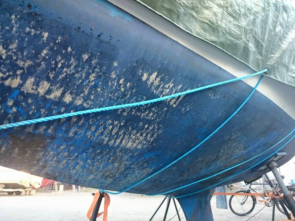

Vad ska jag göra med botten?
Min botten ser ut på detta vis. Jag har inte målat på några år. Behöver jag göra något akut? Tänkte blästra i så fall.
Båt: Ohlson 22
Böldpest? Har du blåsor som innehåller vätska som luktar ättika?
I sådana fall är det bra att ta upp båten lite tidigt i höst och blästra den och i övrigt göra det som ska göras för att stoppa "smittan".
Vår Comfort 32 kostade 5 000:- kr att blästra så du bör komma undan billigare.
Om du bor i Stockholmstrakten eller Mälardalen kan jag rekommendera Blästerkungen.
Det är svårt att se på bilderna om det är "hål" i gelcoaten eller bara "hål" i färgen.
Om gelcoaten är någorlunda hel räcker det att skrapa av all färg. Det finns en skrapa som fungerar mycket bra. http://www.gelplane.co.uk/proscraper/product.asp
Jag tror att du skrapar din botten på mindre än 15 timmar. Fördelen med skrapa är att "återställningsarbetet" blir mindre krävande.
Om du bor i Stockholmstrakten kan du köpa skrapan för ca. 350:- kr på Källs färg på Kommendörsgatan eller på Båtaccenten.
När du fått bort all färg ända in till gelcoaten så ska botten troligen spacklas och sedan epoxibehandlas.
Vi har valt att sedan inte lägga på någon bottenfärg utan kommer att tvätta botten istället. Mer finns att läsa om bottenmålning eller inte bottenmålning i en massa trådar här på MG.
Mackey
Innan ni konstaterar "böldpest" är det läge att påpeka att blåsorna i så fall skall ligga under gelcoaten. Jag tycker mest det ser ut som många lager självpolerande färg där det understa lagret släpper pga urlakning.
Nu var det länge sedan jag hade en 60-70 talsbåt ( mest de som hade böldpest ) men jag håller med Peter_K här ovan, så brukar det väl inte se ut? Låt någon kunnig kolla!
Sedan håller jag med Mackey också, med tillägg: om ni ändå ska spackla kan du spackla med epoxispackel direkt... Obs dock att det blir väldigt hårt så man kan försiktigt sandpappra med brett verktyg medan spacklet är lite mjukt. Och ska ni ändå spackla kan man - försiktigt - gå på botten med slipmaskiner och/eller rondeller för att få bort allt dina bilder visar. Jag använde NM produkter men alla stora färgtillverkare har epoxispackel.
Ändå jobbigt att jobba med munskydd och lite skyddande kläder med maskin jämfört med handskrapa!

Den mellersta bilden visar väl vanliga rostfläckar på en gjutjärnsköl?
I så fall är det blästring eller slipning och epoxibehandling enligt lämplig bruksanvisning som du säkert hittar här eller hos din leverantör:
http://www.maringuiden.se/forum/topic/44645-s%C3%B6ker-r%C3%A5d-o-tips-av-er-efarna-ang%C3%A5ende-min-j%C3%A4rn-k%C3%B6l/
Om du blästrar kölen så var beredd att sätta på epoxigrund direkt efter blästring innan järnet oxiderar.
Fundera nog på hur du ska komma åt hela undersidan på kölen vid alla arbetsmoment. Det är en förhållandevis liten båt så du bör kunna använda domkraft för att lätta lite på båten och flytta pallningen.
En köl ska ha en vis profil för att fungera bra. När du blästrar finns det risk att en massa spackel försvinner så att profilen blir "fel". Ohlson 22 är erkänt bra kryssbåt så jag är säker på att kölen är välgjord från början.

Om du bestämmer dig för att skrapa med handskrapa  så klockade jag till ca 2 timmar per kvadratmeter botten när jag gjorde det. Fläckar av grundfärg som satt fast bra fick vara kvar.  Excenterslip med 60 papper fick rugga upp ytan innan 4 lager epoxi. Vartannat lager med olika nyans för att se att man täcker ordentlig.
Skönt att ha det gjort men det var ett jäkla jobb,
Gäst Beeblebronx
Jag håller med, jäklar jobb. Men skönt att ha det gjort.
Jag fix en blästringsoffert på 15K Sek.
Med facit i hand borde jag tagit den :-)
Skrapan jag rekommenderade är riktigt bra faktiskt. Min båtgranne skrapade en 36 fotare på ett par dagar. Jag lånade och prövade skrapan, men med ryggskott var 5000:- kr för blästring en given lösning. En Ohlson 22 kostar nog bara 3000:- kr att få blästrad.
Tänk på att ha riktigt grovt slippapper när du tar bort den sista färgen efter skrapning eller blästring, 40 eller 60 är lagom. Med finare papper tar det evig tid.
All färg in till gelcoaten ska bort innan du lägger på epoxi. 2-komponentfärg kan sitta kvar. Gnid med en trasa indränkt i aceton, färgas trasan så ska färgen bort.

Det som skulle kunna tolkas som böldpestblåsor med släpp av bottenfärgen är ju på järnkölen.
Debatten om böldpest är oftast allt för överdriven.
