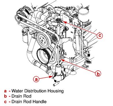

Är det någon som vet hur man tappar ur kylvätska (glykolblandning) på mercruiser 4,3 mp (2005 års)?
Kollat guldgruvan för manualer ordentligt?
Hittade i manual #32 skissen enligt bilden nedan, avsnitt 6 och sid 305/408
(Förmodligen fel för kranen C med sin långa axel B ner till vattenfördelaren A är nog alltför uppenbar?)
Letande i "guldgruvan" har dock sina egenheter, har saxat ihop en bild nedan som kanske kan vara till hjälp?
Bilden visar en sjövattenkyld motor. Ska man tömma färskvattensystemet på V6- motor, lossar man pluggarna, en på varje sida, av motorblocket. Om det finns en plugg på slangen på cirkulationspumpen, lossar man den, eller så lossar man slangen från pumpen. Då bör hela systemet vara tomt.
