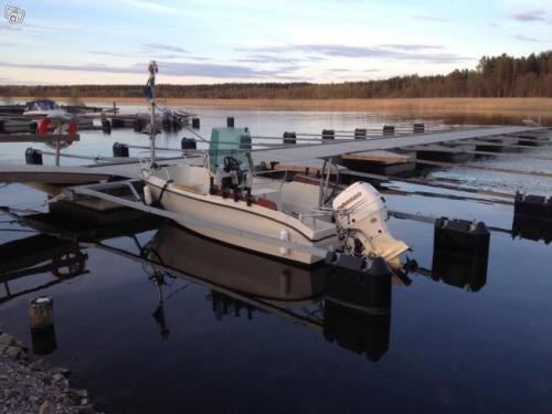

Har en kevo 500 styrpulpet med johnson 60hk fyrtakt -05. Jag kan inte tillta upp motorn lika högt som alla andra båtar. Propellern är fortfarande halvt i vattnet medans alla andra har hela motorn i luften. Jag har hydraulisk tillt så kan jag justera tillt lutningen på något sätt?
På en av mina båtar, som är aningen övermotoriserad, så tar det helt enkelt mekaniskt stopp eftersom hydraulstyrningen tar i motorbrunnen, med påföljd att det ser ut ungefär som på din bild när jag tiltat upp motorn max. Kan det vara något liknade hos dig?

På styrröret sitter det en "tandad" plastring som är tiltstoppet. Den går att justera/vrida så  tiltstoppet kommer senare. Om du har hydraulstyrning kolla så att den inte tar i.
MVH  Marinshopen
jag hittade den plast justeringen och det var bara att vrida på den så "dödarbrytaren" tog i vid högre tilt. Kanon, tack för hjälpen!
