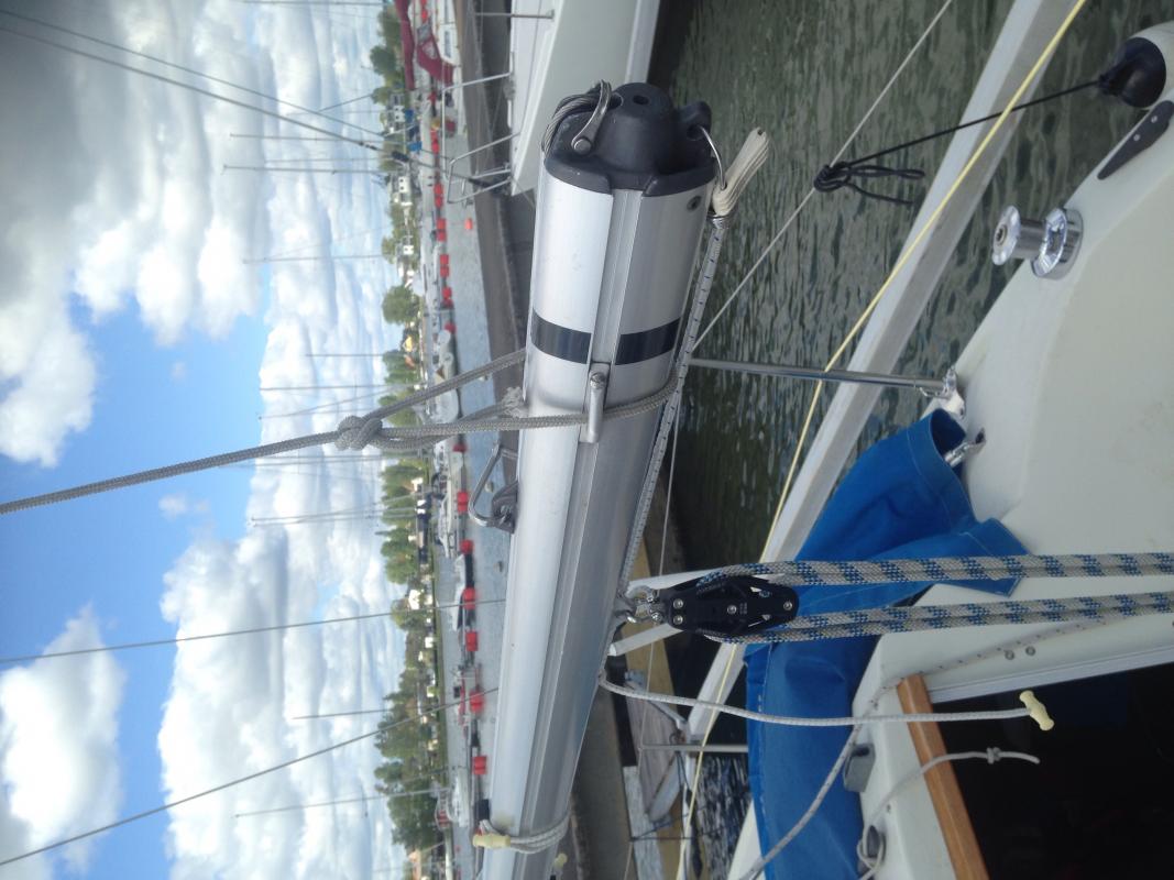

Winders 0 Postad 14 Maj , 2015 Hej! Vi har igår mastat på, det gick bra men nu blev vi osäkra på hur fallen ska fästas i bommen. Vi har en maxi 77:a. Tacksamma för hjälp och tips. Ser detta rätt ut? Vi har gjort en pålstek runt bommen genom två öglor. Dela detta inlägg Länk till inlägg Dela på andra webbplatser
oskarc 1 Postad 14 Maj , 2015 Hej! Vi har igår mastat på, det gick bra men nu blev vi osäkra på hur fallen ska fästas i bommen. Vi har en maxi 77:a. Tacksamma för hjälp och tips. Ser detta rätt ut? Vi har gjort en pålstek runt bommen genom två öglor. image.jpg Hej! Fallen ska inte fästas i bommen utan används för att hissa seglen. Det repet som ni har slagit runt bommen är förmodligen "dirken". Den används främst till att hålla uppe bommen när seglet inte är hissat. Lämpligvis fästs den i schakeln som syns längst bak på bommen. Ringarna som ni har dragit repet genom används förmodligen till att hålla nere "skothornet" när seglet är revat. Dvs. när ni har minskat ytan på storseglet för att det blåser för mycket. 1 Dela detta inlägg Länk till inlägg Dela på andra webbplatser
Winders 0 Postad 14 Maj , 2015 Hej! Vi har igår mastat på, det gick bra men nu blev vi osäkra på hur fallen ska fästas i bommen. Vi har en maxi 77:a. Tacksamma för hjälp och tips. Ser detta rätt ut? Vi har gjort en pålstek runt bommen genom två öglor. image.jpg Hej!Fallen ska inte fästas i bommen utan används för att hissa seglen. Det repet som ni har slagit runt bommen är förmodligen "dirken". Den används främst till att hålla uppe bommen när seglet inte är hissat. Lämpligvis fästs den i schakeln som syns längst bak på bommen. Ringarna som ni har dragit repet genom används förmodligen till att hålla nere "skothornet" när seglet är revat. Dvs. när ni har minskat ytan på storseglet för att det blåser för mycket. Tack för svar! Så det som ska hålla fast skothornet har vi gjort rätt på som jag tolkar dig? Sedan har vi en följdfråga, brukar man ha linan till vajern i bommen i sittbrunnen eller hänger den bara under bommen? Tusen tack för ditt svar, vi är helt nybörjare och lite förvirrade! Dela detta inlägg Länk till inlägg Dela på andra webbplatser

oskarc 1 Postad 14 Maj , 2015 Hej! Vi har igår mastat på, det gick bra men nu blev vi osäkra på hur fallen ska fästas i bommen. Vi har en maxi 77:a. Tacksamma för hjälp och tips. Ser detta rätt ut? Vi har gjort en pålstek runt bommen genom två öglor. image.jpg Hej!Fallen ska inte fästas i bommen utan används för att hissa seglen. Det repet som ni har slagit runt bommen är förmodligen "dirken". Den används främst till att hålla uppe bommen när seglet inte är hissat. Lämpligvis fästs den i schakeln som syns längst bak på bommen. Ringarna som ni har dragit repet genom används förmodligen till att hålla nere "skothornet" när seglet är revat. Dvs. när ni har minskat ytan på storseglet för att det blåser för mycket. Tack för svar! Så det som ska hålla fast skothornet har vi gjort rätt på som jag tolkar dig? Sedan har vi en följdfråga, brukar man ha linan till vajern i bommen i sittbrunnen eller hänger den bara under bommen? Tusen tack för ditt svar, vi är helt nybörjare och lite förvirrade! Nej ni har inte gjort rätt. Linan som ni har dragit ska gå direkt till schakeln längre bak på bommen, i syfte att hålla uppe bommen som Peter skriver. Fallen, som ni skriver om i första inlägget, ska inte dras till bommen överhuvudtaget utan användas till att fästa i fallhornet på seglet och hissa det med. Öglorna används till att reva seglet med "revlinor" (heter något). Men de fästes senare, och har inte något med bommen att göra. Vajern som går därbak fästes i skothornet på seglet. Den går förmodligen in i bommen och fram till masten. Man kan spänna seglets "bomlik" (kanten av seglet som är mot bommen) med hjälp av den vajern. Men för att bryta ner vad som sagts. 1. ta reda på vilket som är "dirken" och vad som är "fallet". Fallet är oftast tjockare, för det ska hålla för att hissa och hålla uppe seglet. 2. Fäst dirken i schakeln i änden på bommen och spänn lite tills bommen är på trevlig arbetshöjd. 3. trä på seglet på mast och bom. 4. Koppla vajern ("uthalet") till ringen på skothornet i seglet. 5. Hissa seglet. Spänn "uthalet" 6. Släpp lite på dirken när seglet håller uppe bommen. Lossa inte dirken inte från bommen, utan släpp lite så att det sitter löst. 7. Segla. Dela detta inlägg Länk till inlägg Dela på andra webbplatser
