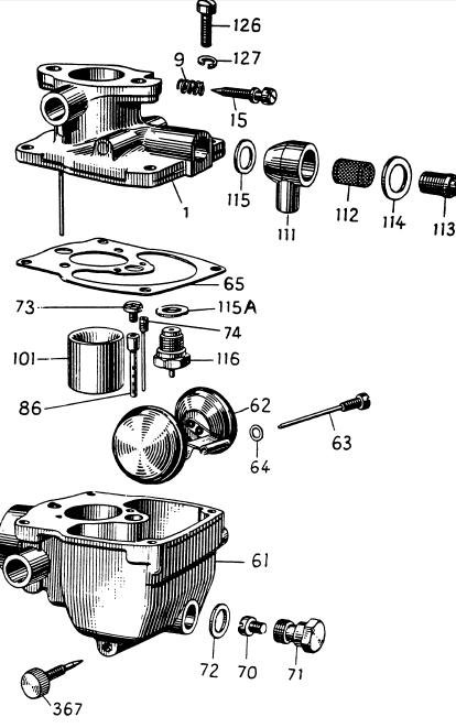

Idag bytte jag grenrör på min gamla albin O21 som sitter i en vega. det gamla grenröret var rostigt o läckte avgaser. men när jag efter mycket om och men lyckades byta det kvarstår problemet! det nya läcker oxo, trots att det är i gott skick. det är lite svårt att se, men jag tror att det är i skarven mellan grenröret och avgasröret som röken kommer ut. har ni oxo haft detta problem eller något liknande? vad ska jag göra? den packning jag använder är utklippt från ett packningsark från biltema. jag har dragit bultarna hårt, men inte superhårt, då det e lite svårt att komma åt, men framförallt för att det e gjorda av mässing o jag är rädd för att skada dom.
men inte nog med detta! efter att jag hade bytt grenröret och testkört motorn och upptäckt att det fortfarande läcker stänger jag av motorn. jag funderar lite o drar åt lite bultar extra men gör i stort sätt inget alls. sen öppnar jag bränslekranen för att starta motorn igen. Då rinner det ut bränsle genom luftintaget på förgasaren! o inte droppar, det rinner ordentligt, men slutar direkt när jag stänger kranen. vad kan ha hänt? jag begriper det inte? har ni haft nått liknande problem? hur kan en lösa det? tacksam för alla råd och tips.
Vad gäller den flödande bensinen så har nog flottören inne i förgasaren fastnat och står i öppet läge.
Du får nog kosta på maskinen ordentliga grenrörspackningar, anpassade till din maskin om det ska bli tätt.
Beträffande bränsleläckaget kolla nålventil, dagens bensin har en förmåga att bilda någon sorts harts som limmar ihop det mesta i bränslesystemet under längre stillestånd.

På sidan 21 av 59 syns förgasarens nålventil 116, sådana slits med tiden vilket kan ge osäker funktion. Är ju en säkerhetsgrej med tanke på brandrisk, skulle bytt den om det inte är gjort.
Den nya varianten har dessutom en kula som rullar mot flottören, detta för att flottören svänger upp litet från sidan och alltså inte lyfts helt rakt.
Kolla även så flottörerna löper fritt och inte riskerar att haka i väggarna, finns fyra förgasarvarianter som synes i webbshop-länken och vissa har väldigt trångt om plats.

tack lintott! men efter att ha kollat på lite sprängskisser är jag fortfarande förvirrad. hur kommer jag åt flottören i förgasaren? hur pillar jag tillbax den?
se sida 14 bild 16

Det är enkelt att komma åt flottörerna och nålventilen.
Stäng tankens bensinkran och töm sen förgasaren via bottenventilen367.
Lossa de fyra skruvarna 126 så får du loss förgasarens underdel61. (Observera det klena röret som sticker ner i underdelen, efter att skruvarna lossats måste underdelen sänkas ner lodrätt ca 3 cm för att inte skada detta.)
I underdelen sitter flottörerna.
I den övre delen1 sitter då nålventilen116 kvar men kan lätt skruvas ur.
Själv hade nog nöjt mig med byte av nålventil plus kontroll av flottörernas rörlighet och risk för att fastna i sidoväggarna. Går det så går det, ibland har man ju faktiskt litet tur.
Alltså bara rengjort o genomblåst nedre delens detaljer och kanaler och helt enkelt låtit överdelen1 sitta kvar på motorn.
Huvudmunstycket70 har ett trångt hål där det gärna fastnar ickeflytande skräp eftersom den ligger i botten av flottörhuset, tag loss och kolla mot ljuset att hålet är runt utan fastnat skräp. Även munstyckena 73 & 74 kan tas loss för rengöring. Hålet i 74:an är yttepytte-litet men brukar trots det sällan bli igensatt. Åtminstone inte med alkylatbensin. Låt bli emulsionsröret86 för det är ipressat  med precision och är inte gängad!

Kom just ihåg, efter att sjösatt en båt med samma maskin som ts har, att O21an kan ha en flottör av plast som kan svullna av modern bensin och låsa fast flottören i flottörhuset.
Jag bytte flottör på nämnda båt för några år sedan.
