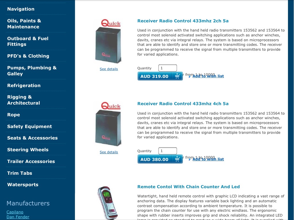

Fredrik73 0 Postad 13 April , 2015 Så här ser fjärren ut, den med 2 knappar.. Dela detta inlägg Länk till inlägg Dela på andra webbplatser
Fredrik73 0 Postad 13 April , 2015 Och här är mottagaren, den övre. Dela detta inlägg Länk till inlägg Dela på andra webbplatser

Lintott 2 182 Postad 24 April , 2015 För att para ihop fjärrkontroller så brukar det sitta en liten knapp på mottagaren som ska tryckas in. Sen kan det variera hur man ska hantera sändaren för att para ihop komponenterna, men grundidén är att sändaren aktiveras och att mottagaren då inser vem den ska lyssna på (det kan ju förtöjas andra båtar med samma mottagare i närheten och då kan det bli lite spännande om mottagaren lyssnar på någon annans sändare...)- Här är en manual för en Quick fjärrkontroll. Den ser inte ut som den på din bild men det går kanske att hitta några idéer om hur du ska para ihop grejorna. Det brukar ju vara samma programvara i prylarna från en leverantör. http://www.quicknauticalequipment.com/resources/downloads_qne-prod/1/rrc_r02-12%20rev002a.pdf Kolla sid 14, där finns programmeringsknappen (configuration button) beskriven. På sidan 16 beskrivs hur en programmering för att lagra sändarenheten i mottagens minne går till. Dela detta inlägg Länk till inlägg Dela på andra webbplatser
