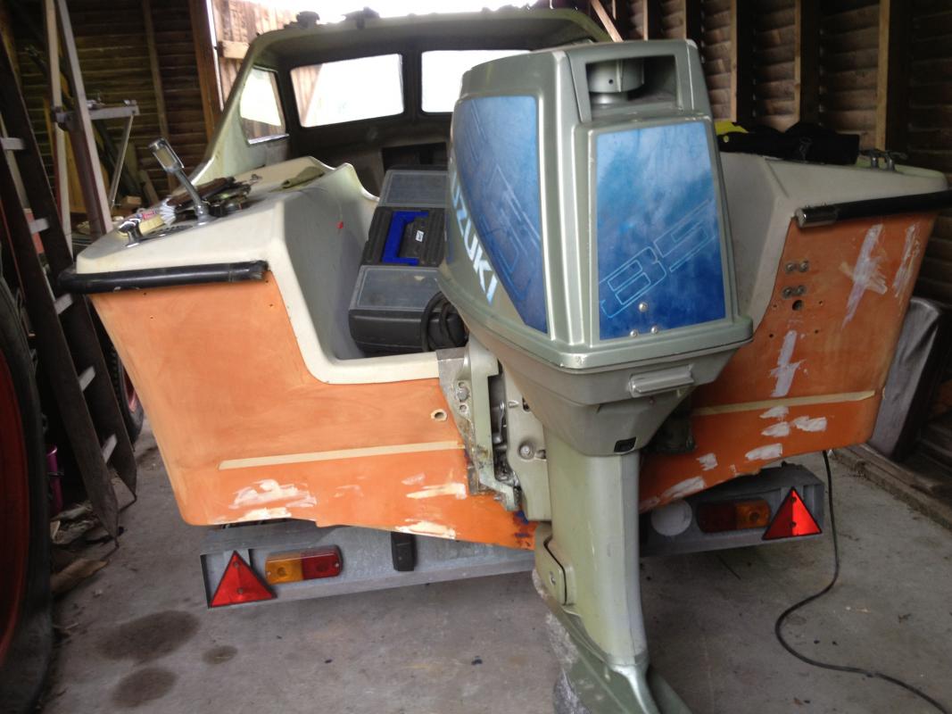

Nu har vi kommit igång med borttagning av bottenfärg och ska snart måla vissa skador med epoxy. Mycket tid går åt till att hitta rätt arbetsmetoder och rätt utrustning. Har du några frågor svarar vi gärna mer detaljerat.

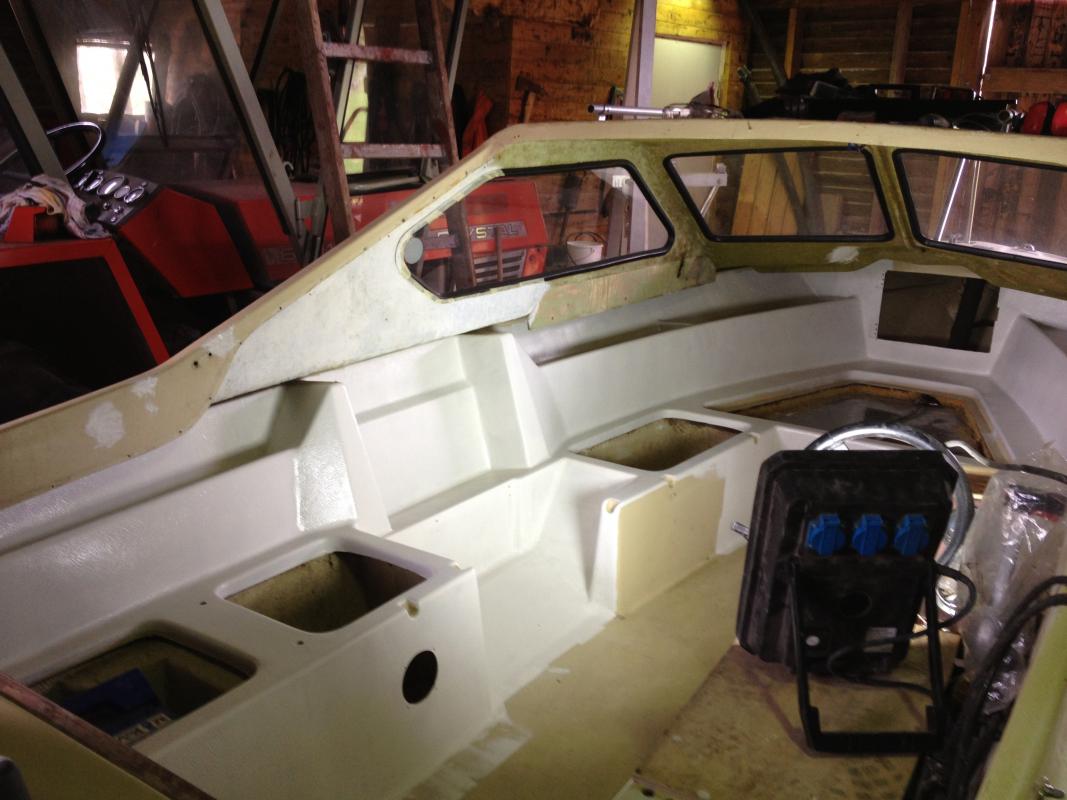

Nu har vi påbörjat målningen. Skrovet har mattats ned och grundmålats. Även insidan har vi börjat grunda.
Vi använder 1-komponent International Prekote. Den är väldigt lätt att jobba med. Lacken kommer bli interlux super vit 001

Finns det någon speciell anledning till att ni har motorn kvar när ni lackar skrovet?

För att lacka skrovet fanns det egentligen ingen anledning att lyfta av motorn. Motorn sitter på en Plyfa/metallplatta som man kommer åt att måla runt.
