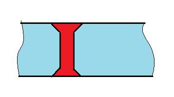

Är det väldigt små hål skulle jag tagit en Morakniv och gjort hålen lätt koniska från båda hållen och sedan fyllt med epoxyspackel. En tejp på insidan hjälper till att hålla spacklet i hålet tills det härdat. Silikon tror jag inte alls på.

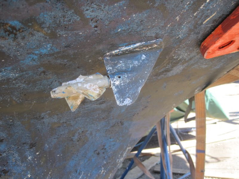

Jag hade samma problem på min nuvarande båt för några år sen.
Den gamla loggivaren var trasig och jag tänkte ersätta den med en helt ny.
När jag tagit bort den gamlatrasiga blev det ju 5 hål. Ett stort och fyra mindre skruvål.

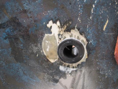

Borrade upp hålet till skrovgenomföringen för den nya logg och lodgivaren, så att det täckte det stora och två av de små hålen.
De två återstående hålen borrade jag upp med ett 5 mm borr. Man vill ju har rent material för epoxyt att fästa i. Dessutom tog jag en försänkare och försänkte både på insidan och utsidan. Man kan ju ta ett stort borr, men man måste då va väldigt försiktig när man försänker.
Vis av skadan när jag skulle försänka med ett stort borr och borret greppade i materialet och jag borrade ett 10 mm hål rakt igenom materialet jag bara skulle försänka i, kör jag idag aldrig med borrmaskin. Har jag ingen försänkare till hands brukar jag snurra borret med fingrarna.
Nu finns det ju människor som aldrig någonsin skulle kunna tänka sig att göra nåt för hand - i tron att det inte går, lathet, eller vad katten det nu är. Dom kan ju lämpligen köra borrmaskinen baklänges. Men en riktig försänkare är bäst. Skall man försänka för skruv har ju ett borr fel vinkel - för trubbigt.
Satte en bit silvertape på utsidan och slog i lite ren epoxy i hålen från insidan så det fyllde upp hela hålet rakt igenom. Man vill ju inte gärna ha en luftblåsa mitt inne i laminatet.
När pluggen härdat slipade jag ur en aning på utsidan och laminerade ett par små bitar med väv
Spacklade även i de små hålen på insidan, slipade rent och la på nåt lager med glasfiberväv i epoxy även på insidan. I och med att bordläggningen lutade en aning blev ju inte hålen på insidan helt fyllda.
