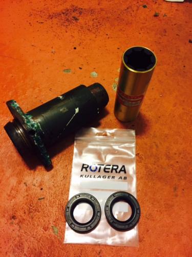

Det kan vara så att jag som novis har missat helt i vad saker heter. jag försöker lägga upp en bild. stora "hylsan" skall sitta på båten, längst till vänster satt två stycken lager/packboxar likadana som de två nedre på bilden. det gamla cutless sitter kvar som man kan se och bredvid står det nya som skall sättas i. De två runda lagren kallade jag packbox men det kanske är helt fel. det är någon form av fjäderbelastad läpptätning.
är det fel att ersätta de som jag plockat ur oavsett om jag byter axeltätningen uppe i båten eller inte?
Det blir ju väldigt öppet upp i axelröret utan.
MVH /Ronnie

De två sakerna på plastpåsen är "radialtätningar"( vissa kallar dom packboxar, stefatätningar eller någon annan lokal benämning), jag har mycket svårt att tänka mig att dom ska vara där, säkert någon tidigare tidigare ägare som inte känt till hur man ska justera glanden i din tätning som monterat dom mot bättre vetande.
Ja det ska vara väldigt öppet i hylsröret upp mot tätningen inne i båten, oberoende om du har glandtätning, tätning med radialtätningar lika de på din bild eller av typen Black Jack, alla dessa är belägna inne i båten.
Hoppas att detta har rätat ut dina frågetecken.
Kalle
MVH /Ronnie
Stävlagret du har är lite speciellt. Jag har bara sett det på just Nimbus 26. Radialtätningarna är den enda tätningen. Det ska alltså inte sitta någon tätning i framkant på hylsröret. Det ska också sitta en O-ring i spåret på lagerhållaren. Anslutningen mot röret är "Sfärisk". Som en kula och kulskål, detta för att lagret ska riktas upp mot axeln. Skruvarna ska inte dras jättehårt, utan bara så att lagerhållaren sitter fast mot röret. Jag vill minnas att skruvarna låses med låstråd. Den här konstruktionen fungerar, men man måste byta tätningsringarna ibland, då tätningsringarnas hölje rostar med tiden. När man köper radialtätningar i en maskinaffär, måste man köpa rostfria fjädrar till dem. Smörj in tätningsringarna ordentligt med propelleraxelfett vid monteringen. Om du vill montera en invändig axeltätning bör du köpa en med vattenanslutning då ditt stävlager inte har de skopor som vanliga lager har. Dessa är till för att vatten ska tryckas in, och cirkulera i hylsröret. Då ska du inte montera tätningsringarna i stävlagret.
