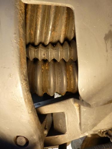

Så här ser dåliga bälgar ut. Bälgen till växelwiren hade börjat läcka en aning men båten flöt fortfarande.
Bytte bälgar, växelvire, stödlager i höstas. Verktyg kommer att hjälpa dig mycket. Går utan men det kommer att ta 3 gånger så lång tid. Stödlagret fick vi borra bort då det satt ordentligt. Här behövs verkligen rätt verktyg. Kolla om du har ett öppet eller slutet stödlager. Ett slutet håller längre.
