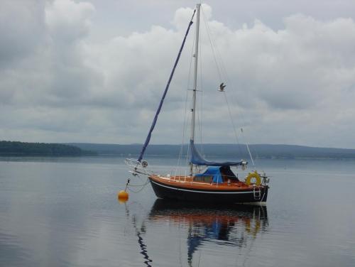

Min pappa har en fin Havsfidra som har svart skrov och orange däck. Vi har jobbat flera år med att försöka få skrovet blankt och fint, men lyckas inte. Det är matt och ser inte så kul ut. Kan ni bidra med tips på hur vi kan få upp glansen med rätt material så vi kan spegla oss igen? B) Det kommer bli mitt jobb i sommar. ;)
Tack!!
Gnida och rubba, vaxa och skrubba, - så har du en båt som ser bra ut i ca tre veckor till en månad.
Om båten är tillräckligt matt så tror jag att det ända förnuftiga alternativet är att måla båten.
När objektet är en båt av den där storleken så är det inte ett oöverkomligt projekt.
Själv har jag målat en båt av den storleken med gott resultat. Rekommenderar att du tar kontakt med detta företag:
http://www.de-ijssel-coatings.se/
De är otroligt hjälpsamma. Produkten är suverän. Följer du deras råd till punkt och pricka, kan du knappast misslyckas. I det långa loppet kommer du att se att båten blir otroligt mycket lättare att hålla ren och att kostnaderna för vax samt rengöringsmedel sjunker till ett minimum, och amorterar därigenom färgkostnaderna.
Du kan prova med "Abralon" från Mirka. Våtslipdukar till excenterslipen. Fungerar om det finns bra med gelcoat kvar att ta av. Risken är ju att gelcoaten redan är såpass tunn att det enda är en ommålning av skrovet. Isåfall finns en mycket bra färg från holländska De-Ijssel.

Fin båt! Har en del matta ytor på min också, ska följa tråden med intresse. Jag får ytorna fina men problemet är att de ganska snabbt blir matta igen.

Gammal gelcoat blir kritig och matt. Om gelcoaten är vit (ljus) så syns det mindre men på en mörk gelcoat så syns det tydligare hur matt (porös) ytan blivit. Gelcoat är tåligare än nymålad färg så försök i första hand få bort det matta.
Pseudonyms råd om "Abralon" som säljs av en del båttillbehörsbutiker (och biltillbehörsbutiker - det används även för slipning av billack) är nog det bästa sättet att försöka få båten snygg. Då slipar du ner till "okritad gelcoat" och sedan är det normal polering o vaxning för att skydda den nyslipade ytan.
 http://www.mirka.com/sv/fi/Arbetssatt/FI-SE_Marine-Industry/FI-SE_Polish-your-boat-with-Abralon/FI-SE_Cleaning-with-Abralon/
Om gelcoaten rubbats/slipats för många gånger så att den är genomslipad så är det bara målningsalternativet kvar.

JAg skulle nog testa på en liten yta och se hur arbetskrävnade det är att mekaniskt få upp glansen. Att tvätta ytan med mild syra kan hjälpa till att få bort det KRitade, kalkaktiga på ytan i alla fall om det är fällningar.
Gäller det att måla om så kan jag tipsa om De Ijseel Double Polyester.... fast den färgen är dock skoningslös. .. Umderarbetet är a och o.... minsta reva syns. ...
Ja det brukar vara så dessvärre, vad gäller högblanka ytor, att det som inte syns alls men överhuvudtaget går att känna på en matt yta, syns jättetydligt på den blanka ytan.
en plastfolie misstänker jag kan vara lite mer förlåtande på dom minsta reporna.
Är det en fråga om kostnad eller snarare pris på materialet men du har hur mycket tid som helst, lust och kraft samt tillräcklig gelcoatbeläggning så ger väl ev syrabehndling, slipning, finslipning, vattenslipning och polering, rubbning och vaxning det blankaste finaste slutresultatet. Inte jättesvårt men kräver en hel del tålamod.
