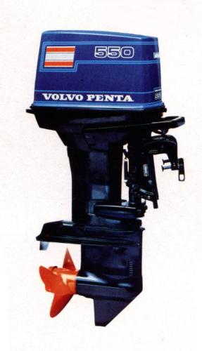

guestsson 500 Postad 2 April , 2015 @FGotesson VP 550 som har avgasutsläpp genom propellern. Detta torde vara en 900 cc med CDI. Se bild Här kan man botanisera bland olika modeller: http://www.nymansuppsala.se/marin-filer/bmarinmodeller.htm Dela detta inlägg Länk till inlägg Dela på andra webbplatser

jdemner 0 Postad 10 Maj , 2015 Hej! Då din motor har tre förgasare, så kan det inte vara en nertrimmad 700, som guestsson säger. Då dessa endast hade 2 förgasare. Din VP/AP 550 har säkert brytare. på VP/AP 600 blev det sedan brytarlöst. 600 släpper även ut avgaserna genom propellern. Det gör inte 550. Det är för övrigt helt som det ska att det saknas choke-vajer på en av förgasarna. Som du ser på staget som drar i vajrarna, så finns det bara fäste för att choka 2 förgasare. Det första jag hade gjort i ditt fall hade varit att ta bort svänghjulet, och kolla så inte krysskilen gått sönder, och gjort att den tänder helt fel. Ett annat vanligt fel på dessa motorer är att de tar in vatten i skarven mellan rigg och motorblock. Man brukar få lyfta bort motor, och byta packningen där. Jag har en snubbe du kan ringa till om du behöver delar osv. Han är även en mästare på dessa motorer, och väldigt hjälpsam. Hoppas det löser sig! Har varit bortrest och har därför inte haft möjlighet att svara. Väldigt bra med den informationen, då behöver jag inte grubbla mer på choke-vajern. Jag ska prova att ta bort svänghjulet så återkommer jag när jag gjort det! Om du har möjlighet att skicka ett nummer till snubben i PM eller liknande vore det grymt bra. Tack för hjälpen! Dela detta inlägg Länk till inlägg Dela på andra webbplatser
