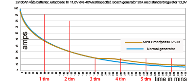

tugge 251 Postad 18 Januari , 2017 (redigerade) läsvärt om cteks dc-dc http://www.dagensbatliv.se/el-i-baten/toppladdat-med-ctek Redigerad 18 Januari , 2017 av tugge Dela detta inlägg Länk till inlägg Dela på andra webbplatser

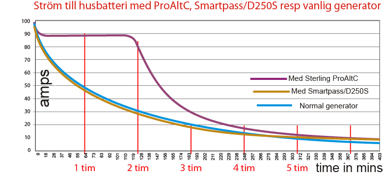

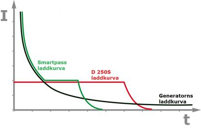

bhemac 2 859 Postad 18 Januari , 2017 Obs den röda linjen är 20A och att det tar två timmar innan D250 gör någon nytta, innan det är det bara generatorn som bestämmer laddningen, Smartpass kopplar bort D250 precis som ett relä skulle göra. De flesta segelbåtar kör inte motorn så länge att de skulle ha någon nytta av utrustningen. Vill man ha full laddning redan från början finns det andra grejer: Dela detta inlägg Länk till inlägg Dela på andra webbplatser
tugge 251 Postad 18 Januari , 2017 inte riktigt rättvist att ta e konkurrents siffror o lägga dom som fakta.ctek dual med smartpass kan ladda upp till 100A tillsammans3x100A batterier utdragna till 50% = 150A dom kommer aldrig ta emot 100A kanske max 30 min. dom flesta batteribankerna kan inte ta in så hög ström inte under längre tider iaf.och det är toppladdningen man vill åt, som man aldrig får lika optimal med standard generator..enligt biltema kan deras agm laddas med standard laddare o ctek säger att dom klara agm.konstigt om en smartladdare inte då skulle klara o ladda ett agm batteri.tror inte ctek skulle vara så populärt och stora om dom dödade batterierdet finns 100tals positiva recensioner på youtube. och lika många nöjda användare här. Dela detta inlägg Länk till inlägg Dela på andra webbplatser

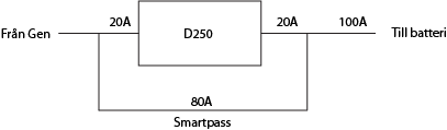

bhemac 2 859 Postad 18 Januari , 2017 Konkurrentens siffror är ganska enkelt att kontrollera i verkligheten. Ctek diagrammet är fejk, det ser man enklast på att strömmen enbart genom Smartpass är högre än enbart generatorn. I verkligheten är den något lägre därför att Smartpass ger ett litet spänningsfall. Några 100A kan inte Ctek leverara, då har man uppfunnit perpetuum mobile. Ctek skriver själva att Smartpass "kopplar förbi" D250 och då blir kretsen enl nedan omöjlig. Om man kan lite om el ser man det. Toppladdningen ligger sist i laddningen, det de flesta vill åt är väl att så snabbt som möjligt få i så mycket ström som möjligt? Under de två första timmarna gör Ctek ingen som helst nytta. Det tar flera timmar innan man kommer till toppladdning och det är den långsammaste delen av laddningen. De flesta kör väl inte flera timmar för motor normalt? Batterier, framförallt AGM kan ta emot mycket ström i början, det är bara att mäta. De positiva youtube-klippen är mest blahablaha, dvs en massa snack men inga mätningar. Jag har gjort det, bla hos en bryggranne ganska nyligen. Det tog nästan tre timmar innan D250 gjorde något. Så länge kör han aldrig med motor, han kände sig med viss rätt, blålurad. Vilken laddare som helst kan ladda ett AGM-batteri men inte optimalt. Min ProAltC är i princip samma sak som D250 med den lilla skillnaden att den klara 130A och att jag inte behöver någon Smartpass. 1 Dela detta inlägg Länk till inlägg Dela på andra webbplatser
