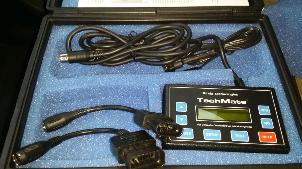

Jag skaffade mig en bränsletrycksmätare och ett scan tool instrument från Rinda i Chicago.
Jag köpte Techmate Pro. Köpet funkade klockrent. Det tog bara någon vecka innan det kom fram.
Skall testa det när jag provkör båten nu i vår.
Annars kan du köpa en adapterkabel till arbetskamratens instrument, så borde det funka. Vill gärna veta hur det går i felsökandet. Vi kanske kan hjälpas åt?

Ska kolla med Rinda, vill helst ha en egen om det inte är alldeles för dyrt vill säga….
