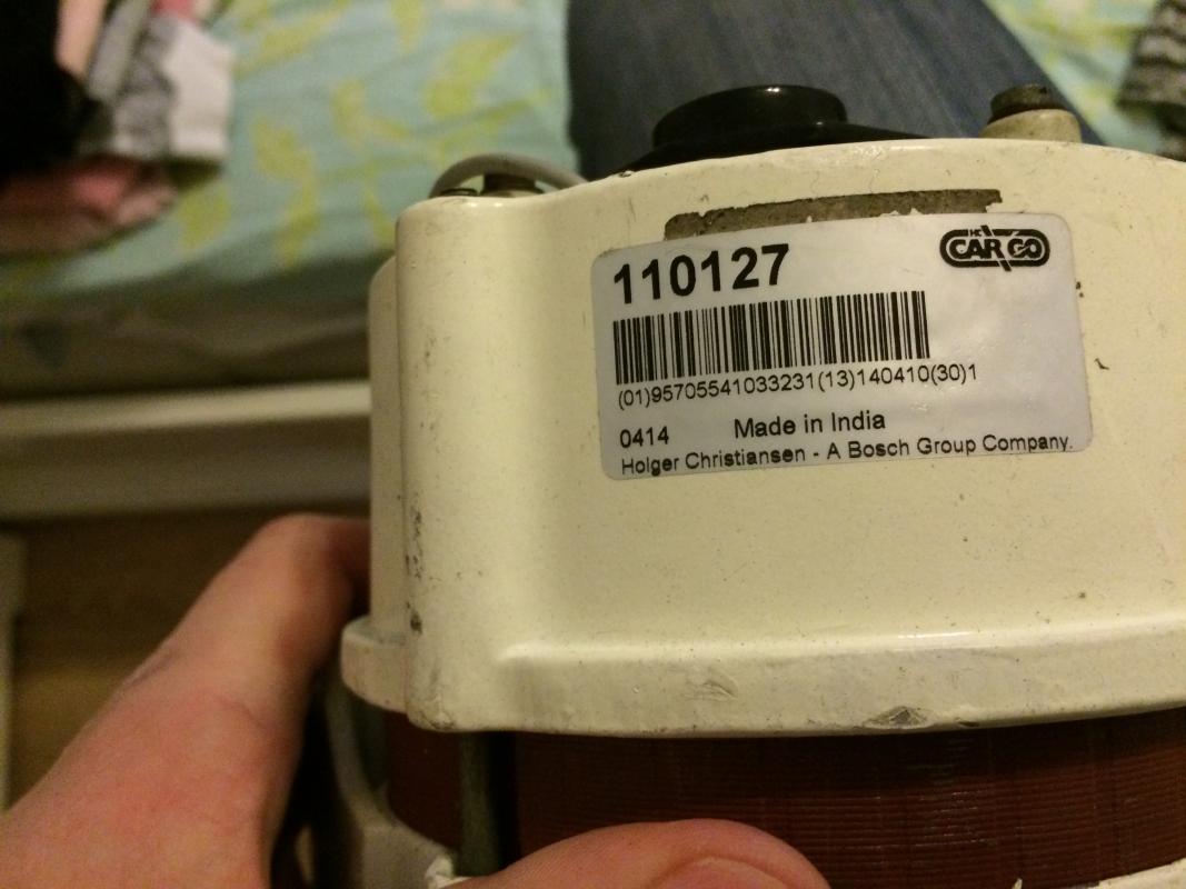

Generatorn är av märket CARGO, men jag tror du kan ha rätt Thomas-1, tittar man riktigt noga på D- så kan man se ett streck till i gjutningen så att det blir ett +, kan dock inte hitta någon märkning på störningskondingens anslutning. Ska testa din inkoppling så snart jag får möjlighet.

I ditt foto ovan syns Cargo-beteckningen 110127, och vid googling hittar man den på deras hemsida HÄR. Tyvärr finns inget kopplingsschema i den sajten vad jag kan upptäcka.
Hittade en ANNAN sajt, Prestolite igen, där dess produktnummer 66021151M enligt nederkantens "cross reference" motsvarar just 110127:an. I sajtens ovankant finns en rad bilder och på dess "rear photo" står det tydligt D- men i skissen "rear dim drawing" syns återigen ett tydligt

Nu är väl inte Cargo någon generatortillverkare utan ett reservdelsföretag likt Biltema eller Mekonomen.
Tror fortfarande att generatorn ifråga är en Iskra.
Håller med Thomas kolla under kondensatorn om där inte är en betecknin B-.

Tittar man noga på "D-" på bilden av Prestolite generatorn kan som på min skönja ett vagt streck till så att det blir ett +. Jag har kollat under kondingen men hittar tyvärr ingen beteckning där. Ska försöka svänga förbi firman jag köpet generatorn på så han får köra den i testbänken igen också ska jag vara mer uppmärksam på hur den är inkopplad.

Om man som du så riktigt skriver läser tråden så kanske du ser att jag aldrig påstått att du skrivit att Cargo tillverkat generatorn i fråga, den uppmärksamme har sett att TS har en bild på sin generator med en etikett märkt Cargo.
Alltså är min kommentar för allmän kännedom, och eventuellt för att man ska kunna hitta uppgifter om märkning av olika generatorer.
Då det är av uppenbar vikt att veta vem som tillverkat generatorn för att få korrekt inkoppling av denna
delade jag med mig av en länk tidigt i tråden.
