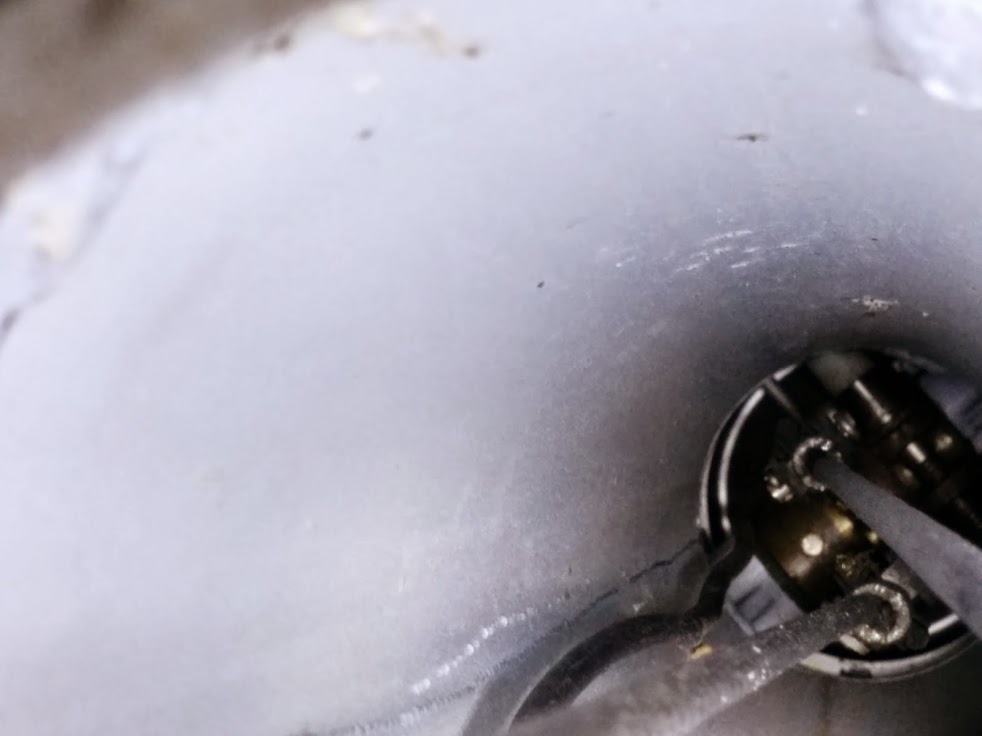

Har rattstyrning som läcker från själva huset ner till stickkojerna (se bilder). Har förskt se ifall man enkelt kan öppna upp och byta packboxar men det verkade inte vara en superenkel match.
Någon som varit med om samma fenomen och hur gick ni till väga? Skall man låta det vara och försöka leda bort det underifrån eller ta sig i kragen och demontera huset?
Se bifogade bilder.
Byta rattpump?
Var nog lite otydlig, det är vatten som läcker in och icke olja.

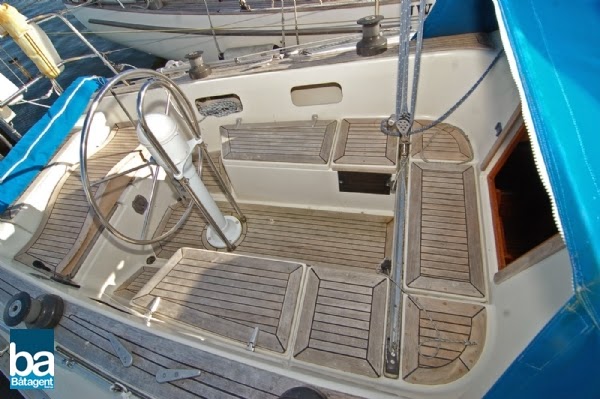

Har liknande anordning fast med wire. Hade också läckage men det visade sig komma från dålig tätning runt kompassen. Har du kollat det?
Du hade helt rätt. Blev supertydligt efter kompassen plockades av. Tack och bock!
