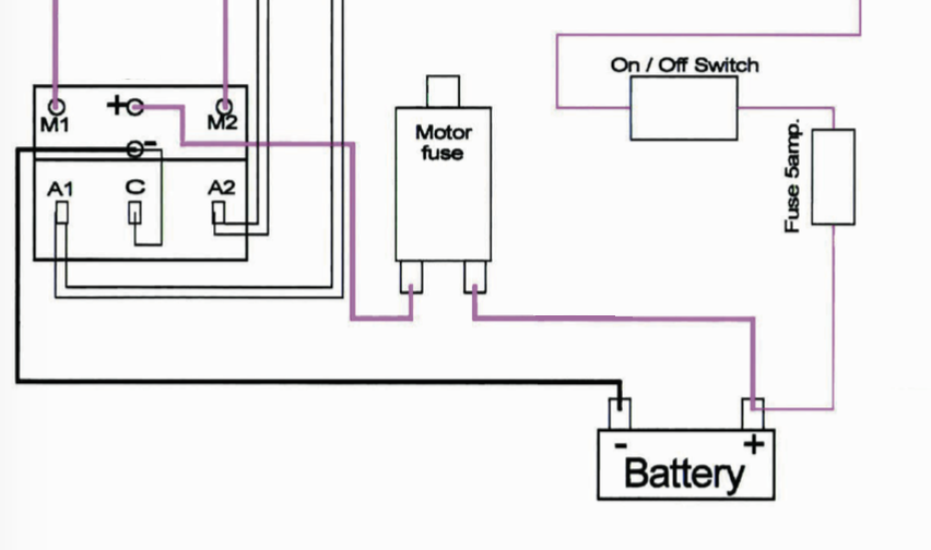

Gaskon 17 Postad 6 Januari , 2015 (redigerade) Börjar dra ihop sig för att koppla in det elektriska till mitt monterade ankarspel. Kan inte så mycket om el. Skulle jag göra det lätt för mig själv och förstå vad jag gör skulle jag dra elen direkt till batteriet + / -. Men jag vill gärna ha en brytare imellan. Det skulle då vara enklast att använda befintlig huvudströms brytare istället för att montera en ytterligare. Men tittar man på bilden som är bifogad så fattar jag inte nått. Finns det någon som ser möjliga kopplingar? Båten har två start batterier och två förbrukning på vardera 185 A. Vill koppla ankarspelet på start batterierna. Börjar dra ihop sig för att koppla in det elektriska till mitt monterade ankarspel. Kan inte så mycket om el. Skulle jag göra det lätt för mig själv och förstå vad jag gör skulle jag dra elen direkt till batteriet + / -. Men jag vill gärna ha en brytare imellan. Det skulle då vara enklast att använda befintlig huvudströms brytare istället för att montera en ytterligare. Men tittar man på bilden som är bifogad så fattar jag inte nått. Finns det någon som ser möjliga kopplingar? Båten har två start batterier och två förbrukning på vardera 185 A. Vill koppla ankarspelet på start batterierna. Redigerad 6 Januari , 2015 av Gaskon Dela detta inlägg Länk till inlägg Dela på andra webbplatser
ChristerN 2 751 Postad 6 Januari , 2015 Förstår inte mycket av bilden men det brukar gå en grov röd kabel för plus-matning och en svart för minus-matning in till elektroniken. Låt den röda gå till en huvudströmbrytare via en grov säkring (står säkert i manualen hur stor den ska vara). Sen kopplar du vidare med grov kabel till startbatteriet. Jag skulle, utan att kunna förklara varför, sätta en egen huvudströmbrytare till spelet om jag hade någon bra plats. Den svarta sätter du på någon av de minus-plintar jag tycker mig se på bilden. Dela detta inlägg Länk till inlägg Dela på andra webbplatser
robert99 64 Postad 6 Januari , 2015 För mig är det enkelt. Koppla in pluskabeln på motorns huvudbrytare, för du har väl en sådan gissar jag. Därefter sätter du dit en återställbar säkring som man också kan lösa ut manuellt. Med denna får du därmed en brytare, som du kan använda om du av någon anledning vill bryta strömmen till ankarspelet men inte till motorn. Dela detta inlägg Länk till inlägg Dela på andra webbplatser
bhemac 2 860 Postad 6 Januari , 2015 Det brukar finnas ett kopplingsschema.... Det ska finnas en huvudsäkring som ofta också är huvudbrytare. Sen ska det vara en manöversäkring och i den kretsen lägger man en bekvämt monterad brytare som man slår av under gång så att inte ankaret fälls av misstag. Båda säkringarna ska sitta nära batteriet. Dela detta inlägg Länk till inlägg Dela på andra webbplatser
