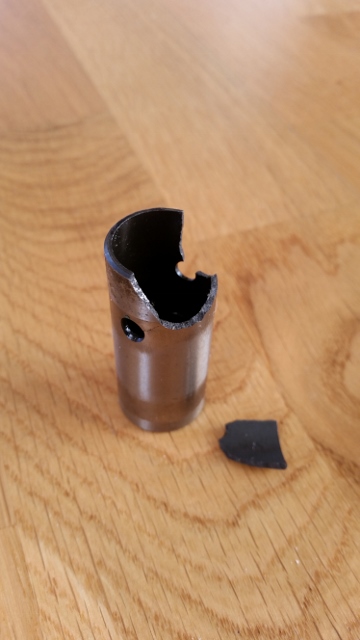

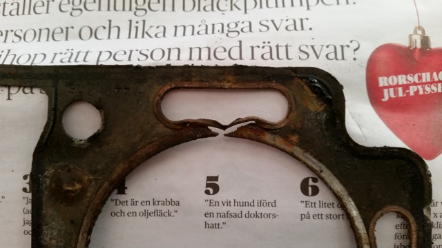

PingePolar 1 Postad 5 Januari , 2015 Har haft lite problem ... Motorn, en Volvo Penta MD2B gick bara på en cylinder och startade inte. Lyfte på Ventilkåporna och såg att alla vipparmar utom en rörde sig när jag vevade med handstarten. Såg att den ena (den längst akterut) stötstången till vipparmen var krökt. Tittade ner i håligheten till kamaxeln och såg att även att den lilla koppen som stötstången står i (ser ut som en var spräckt. Min slutsats utan någon som helst erfarenhet var att ventilen kärvat och orsakat detta. Tänkte därför plocka bort toppen och lämna bort den till någon som förstår sig på. Hur toppen togs av diskuterades i denna tråd: http://www.maringuiden.se/forum/topic/75627-lyfta-cylinderhuvudet-av-en-vp-md2b-sm%C3%B6rjr%C3%B6rsproblem/ Nu är toppen av och det ser ut så här: Toppen Packningen Stötstången med en rak som referens Koppen där stötstången står på kamaxeln. Som ni ser är hade topplockpackningen spruckit vid den ventil som kärvade. Eftersom jag aldrig gjort någon liknande förr vet jag inte om det ser katastrofalt ut eller om det går att fixa. Vad tror ni? Dela detta inlägg Länk till inlägg Dela på andra webbplatser
Pentax 724 Postad 5 Januari , 2015 Japp som jag befarade, aqvalås, dvs vatten i cylinder vid startförsök,med följd att stötstången krökts, och även tryckt sönder lyftaren. Kärvade ventiler har nog inte så mycket att göra med dessa skador. Toppen ser heller inte särskilt trevlig ut. Packningsplanet vid vattenkanalen brukar bli väldigt smalt efter rostangrepp. Det går att svarva av packningsplanet, för att få lite bättre yta men lika mycket ska tas på den runda delen som står ner i cylindern. Men din topp ser ut att ha varit svarvad redan, det blir ju mindre och mindre material att arbeta i. På din första bild ser man en eventyell skada på culindern även denn går att svarva, men då har vi nog avverkat så mycket material att även kolven måste svarvas av i motsvarande grad. Vidare måste komprssionen ställas in så du får samma komp på båda cylindrarna, finns beskrivit i några trådar här på forummet. Begangnade delar finns ju, men priserna är hutlösa. Slutsats: Arbete och delar drar iväg, blir snart 10000tals kronor, kanske ska man använda dom till en ny maskin. Ledsen men det är den bistra verkligheten/ Kalle Dela detta inlägg Länk till inlägg Dela på andra webbplatser

forgus31 140 Postad 7 Januari , 2015 Har du fått upp alla flisorna från den trasiga tryckaren? Vad jag vet så sitter den i sitt hål och jag har svårt att tänka mig att man får upp den utan att få med alla flisorna upp ur hålet. Då får man ha otur om man spiller nån bit. Bilden visar bara en av bitarna visserligen men jag skulle tro att de andra ligger under motorn. Ett smalt rör och en stark dammsugare kanske annars kan suga upp delar. Eller har även tryckarens undersida splittrats? Dela detta inlägg Länk till inlägg Dela på andra webbplatser
Rascal 1 043 Postad 7 Januari , 2015 Har du fått upp alla flisorna från den trasiga tryckaren? Vad jag vet så sitter den i sitt hål och jag har svårt att tänka mig att man får upp den utan att få med alla flisorna upp ur hålet. Då får man ha otur om man spiller nån bit. Bilden visar bara en av bitarna visserligen men jag skulle tro att de andra ligger under motorn. Ett smalt rör och en stark dammsugare kanske annars kan suga upp delar. Eller har även tryckarens undersida splittrats? Ventillyftaren sitter i ett hål dock inte i sin hela längd, den sticker upp 5-6 mm i sitt nedersta läge /Claes Dela detta inlägg Länk till inlägg Dela på andra webbplatser
Rascal 1 043 Postad 7 Januari , 2015 Leta delar. Lägg inte för mycket pengar på renovering. Är motorn lättmekad där den sitter eller lätt kan lyftas ur/i, byt då toppar, stötstång och tryckare. Kanske du kan få toppar på öppet köp och testa. Går maskinen inte bra kan du bryta utan alltför dryga kostnader. Gick det bra har du användbar kunskap som bonus för framtida bruk och en motor några år till. Kolla med Davids mekaniska i Göteborg eller liknande motorskrotare. Kanske kan du låna en skaplig topp och övriga grejer du behöver. Jag har lånat grejer av David utan några problem och det har funkat bra video flertal tillfällen. Finns nog en risk TS måste lyfta ur maskinen iallafall. Om han inte hittat alla delar av den spräckta lyftaren skall han nog plocka ner så mycket att han gör det. Annars finns risk att dessa gör sig påminda när cylinder och topp är fixat med risk för tråkiga konsekvenser. Motorn har 2 inspektionsluckor på styrbordssidan av motorblocket som gör att man kan komma in i oljetråget (med handen ) och torka rent. Det vanliga är dock att motorbädden sitter i vägen så att motorn ändå måste lyftas. /Claes De gjorde grejor ordentligt förr och tänkte till! Fast den är ju inte precis stor som en fartygsdiesel, så man får nog inte ha för stora hander för att leta i alla skrymslen Luckorna lämnar ett hål som är 95mm gånger 150mm så det går bra att få in en normal gubbhand och torka ur med en trasa. Just testat på en MD-1 i garaget! /Claes Dela detta inlägg Länk till inlägg Dela på andra webbplatser
PingePolar 1 Postad 7 Januari , 2015 Tyvärr fick jag bara upp den del av lyftaren som syns i bild. Det saknas alltså en lika stor som förmodligen skramlar där nere. Delen jag hittade låg inträngd i ett hörn. Tyvärr finns det ett annat hål där biten/bitarna kan ha trillat ner. Bra tips med inspektionsluckorna. Ska kolla det när jag varit iväg med toppen och fått reda på hur det står till och om det är värt att göra något eller om jag måste låta båten stå på land ett par år och spara till en ny motor ... Dela detta inlägg Länk till inlägg Dela på andra webbplatser
