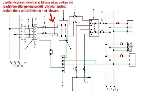

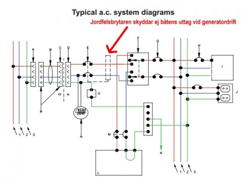

Referensen till standarden ISO 13297:2012   leder till en vrsion av standarden som är inaktuell och innehåller åstkilliga stolligheter. Den är numera ersatt av en "nödversion".  Dessutom skall denna och motsvarande standard för likström ersättas av en ny, gemensam, där bl.a. sammelsuriet av likartade men olika definitioner av jord, båtjord, skyddsjord från land, skyddsjord ombord osv. skall homogeniseras
Exempel på stolligheter i 13297:2012 är följande typschema som visar den grad av okunskap som legat bakom den.
