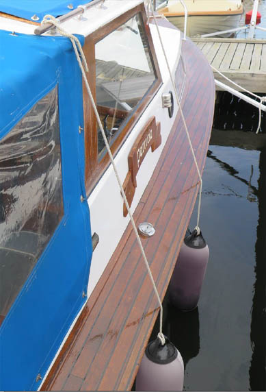

Orsaken att lacka ett däck är väl utseendet, det är ju så vackert, här är vårat däck, struket med Respect. Nu gäller det bara att hitta nån som säljer denna produkt.

Det finns två bra orsaker att lacka ett teakdäck :
#1 Det är så vackert
#2 Det har varit lackat tidigare
Första orsaken är en smaksak, men i praktiken ovidkommande. Har däcket en gång varit lackat, så är det nog ett hopplöst arbete att göra olackat igen.
Lacken blir nog sliten och förstörd på en sommar, så man får nog slipa och bättra på med några varv lack varje år.
