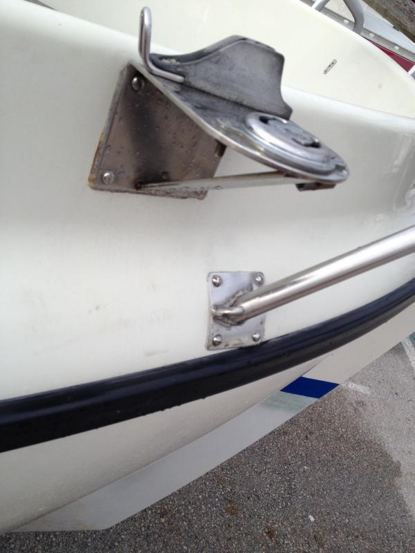

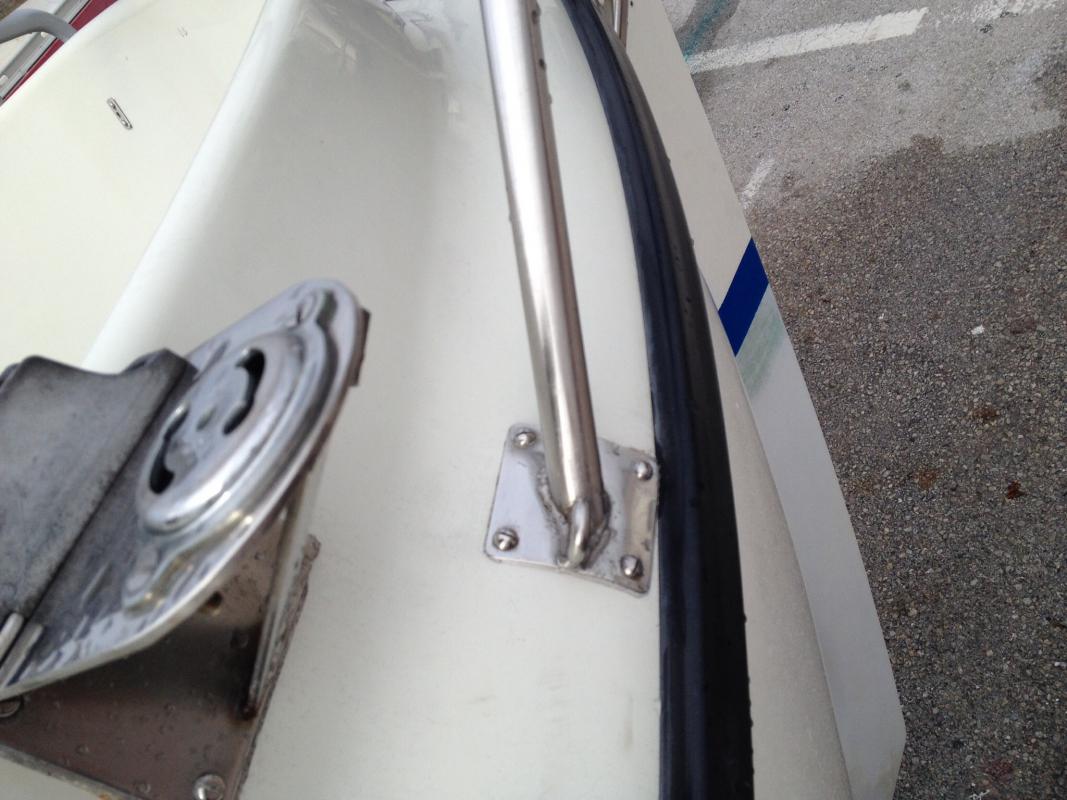

Någon som vet vad som var/är tänkt att fästas i det förberedda bajonettfästet? Skulle det hålla att montera winschar på dessa fästena?
Jesper
Är de tänkt för spinnakerwinchar? Håller säkert i så fall, men bajonettfäste har jag aldrig sett. Risken att winchen försvinner till havets botten med ett plums måste vara stor.
Jag hade i så fall tänkt ta bort bajonettfästet och v-cleaten och montera winschen direkt på plattan. Var dock nyfiken på vad fästet varit avsett för från början.
Innan "loggfästet" används till att skruva fast winchar i så måste du kolla fastsättningen av fästet och bedöma vridstabiliteten i fästet. Det är mycket större krafter på en winch än en släplogg.
Tack för hjälpen. Vet med säkerhet att båten varit utrustad med just släplogg. Visste dock inte att det var sådana fästen.
