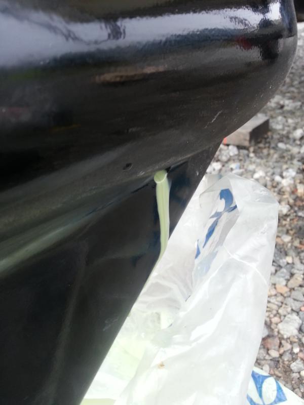

Har frågat många personer om mitt problem men fått lite olika svar. När jag för ett par veckor sedan skulle byta olja inför vinterkonserveringen så ser jag en grönfärgad olja som rinner ut. Har ngn sett eller stött på ngt liknande?(bifogar bild). MOtorn är en optimax mercury 75hk - 06. Bra skick.
En annan sak som jag heller inte tänkt på tidigare var att när jag hällde i lite olja i tändstiftshålen så rann det ut vid propelleraxeln när jag tippade ner motorn.
Ngn som har sett eller hörttalas om detta?
Tack på förhand!
Hej den gröna oljan är merc.hispeed olja så den är riktig.Olja som rinner ut är förmodligen att du har hällt i så mycke olja så det rinner ut eftersom avgaserna går ut i proppen Med vänlig hälsning Tutte
Hej, när jag hällde på olja i tändstiftshålen läckte det också ut via propellern, det ska vara ett naturligt beteende. Har också en Optimax.
vh
/Daniel
Mercury har lite olika oljor i växelhuset på sina modeller,min nya 50 hästare hade samma färg som din,den nya ja fyllde på high performance olja ,var starkt blågrön,dom gamla sae 90 oljorna var ju bruna,men utvecklingen på oljor går ju framåt,så nästa gång kanske man får se en röd olja rinna ut,ha ha.
