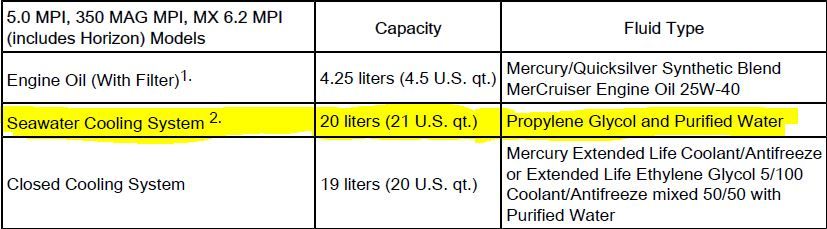

Här är från service-manualen, lilla blocket ska innehålla 20L vatten. Så jag begriper inte var resten tar vägen. Antingen rinner inte allt ut när man öppnar pluggarna (pga lutningen) eller så har det runnit ut redan på annat vis eftersom båten ligger på land men det känns ju inte heller rätt.

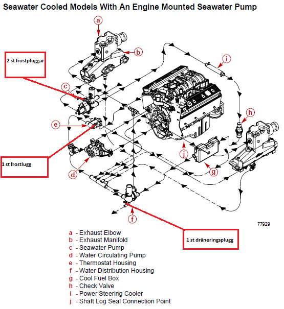

På min 5,7 så dränerar de 2 blå pluggarna limporna sen sitter det ytterligare 2 pluggar betydligt längre ner i blocket, peta även med en ståltråd eller nått i hålet för att få ut ev skit som stoppar flödet.
Läste också på min motor manual att det rör sig runt 20 liter vatten i "Hela" systemet, men när jag dränerar så kanske ringer ut hälften, précis som "mrlavin" har skrivit.
Tittar man i motorservice handboken(kapitel 6B, samt 6B-7) post-93606-0-90765400-1414395657_thumb.pnghttp://www.blainehanson.com/Manuals/Mercruiser_Manuals/Merc-Service-Manual-31_5.0_5.7_6.2%20CID.pdf) så ser man att dessa "fyra" dräneringspluggar skall leda till att nästan all vatten rinner ur systemet, och drev. Men det är nog en omöjlighet att all vatten ska kunna rinna ur då båten har en lutning åt aktern. I filmen (bifogad lank i början av tråden) ser man att glycol hälls i ena ändan (av tre) och rinner ur från andra änden (termostathuset), det torde ju betyda att äventuell vatten kvar i div områden har blandads/pressas ur och därefter blandats (med glycol), därav boder hela systemet var töckt av frostskydd.
Vore toppen om någon med mer insyn på Mercruiser motorer kunde ge sin teori.
Tittar man i motorservice handboken(kapitel 6B, samt 6B-7) attachicon.gifSea_Water_System.pnghttp://www.blainehanson.com/Manuals/Mercruiser_Manuals/Merc-Service-Manual-31_5.0_5.7_6.2%20CID.pdf) så ser man att dessa "fyra" dräneringspluggar skall leda till att nästan all vatten rinner ur systemet, och drev. Men det är nog en omöjlighet att all vatten ska kunna rinna ur då båten har en lutning åt aktern. I filmen (bifogad lank i början av tråden) ser man att glycol hälls i ena ändan (av tre) och rinner ur från andra änden (termostathuset), det torde ju betyda att äventuell vatten kvar i div områden har blandads/pressas ur och därefter blandats (med glycol), därav boder hela systemet var töckt av frostskydd.
Har själv 2st Merc 5,7 Mag Mpi 2004 Bravo III och på dessa så är det 1st blå plugg i framkant av motor som dränerar både motorblock och avgaslimpor, samma som visas på din bild. Har även 2st blå pluggar på impellerhuset och 1st blå plugg på termostathuset. Man skall aldrig använda frostpluggar för dränering. Jag fick ut minst 20 liter då jag använde våtsug att koppla på vid dräneringspluggarna så har jag koll på mängden.
