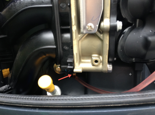

Hej. Fiskar upp tråden igen, har nyligen köpt en båt med en Yam F115 -07 och funderar på Ångseparatorn. Är van vid äldre tvåtakt utan dessa krussiduller... jag har inte lyckats utröna var den sitter, det närmaste jag kan komma är bakpå topplocket bredvid bränslefiltret sitter en rund dosa som ser ut som en större snusdosa av fabrikat Mikuni. tycker dock att det verkar vara mer en bränslepump. Kan inte heller se någon dräneringsskruv eller likn.

Den har suttit på sidan av motorn (babord sida) på mina Yamahamotorer.
Det är en spårskruv som har en genomskinlig slang under sig.
Lossar man på den skruven, så rinner bensinen ur ångseparatorn ur.
På den motor jag har nu, F225F så måste jag även lossa på en slang ovanför för att allt ska rinna ur.
Ska se om jag hittar en bild på detta.
