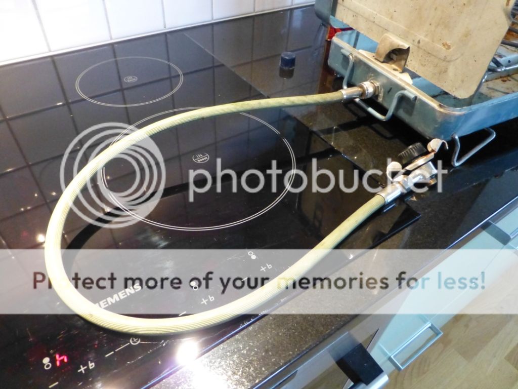

Den här slangen är inköpt i mitten av 60-talet, flitigt använd och håller fortfarande tätt:
