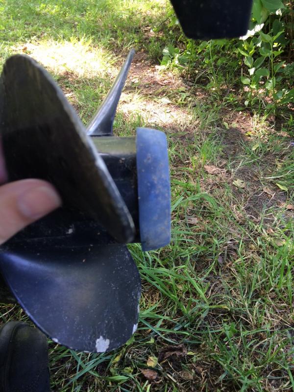

Lyfter tråden igen, då det är dags att sjösätta skuta igen. Ett av de tre propellebladen är lite böjt. Det är inget som känns eller vibrerar eller så när man kör. Men kan det inverka på prestandan mycket?

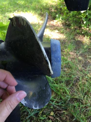

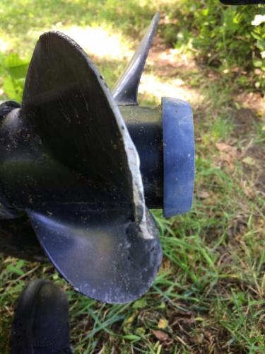

Första bilden visar det skadade bladet. De andra bilderna de andra bladen. Så har propellern sett ut sedan jag köpte båten, och jag har aldrig märkt något konstigt. Men kan det orsaka prestandaförlust?

Hej ser ju inte jätte fin ut o alla fall!
Men ska din motor verkligen ha så mycket varv??? Verkar konstigt den ska aldrig varva mer än den ska =fel prop
Kolla vilket område den ska ligga inom
Sen 1000 varv borde göra många knops skilnad på min för det minst 15
