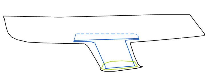

Det jag menar är att man gör en inre kölstruktur med balkar och plåtar av stål, från kölens botten, genom fenan upp och in i skrovet, och "blommande ut" i skrovet i sidled och framåt. En enhetlig struktur som är helt integrerad och ingjuten i skrovet. För att den ska gå av eller lossna måste hela skrovet brytas sönder fullständigt.
Här är en enkel illustration av vad jag menar. Svart är plastskrovet, blått är stål, kölens inre struktur, grönt är bly eller annan ballast. Allt inplastat helt och hållet. Inspektionsfritt.
Men alltså, Raol. Din idé ovan är ju i hållfasthet och struktur precis som en utanpå skrovet monterad fenköl, fast utan en sådans möjlighet att inspektera eventuella skador.
Hur menar du att det skulle vara en bättre idé?
Allt är samma, förutom att man inte dragit över kölen med fyra lager glasfiber och polyester, som i sig inte tillför något annat än kosmetik samt omöjliggör att man kan kontrollera hur kölen och dess bultar mår.
Nej, den är absolut inte ens i närheten av en lös, fastskruvad fenköl. Den är nära nog raka motsatsen! Jag trodde att min skiss skulle vara tydlig nog, men uppenbarligen inte.
Vad menar du skiljer din bild och idé från en utanpåliggande blyköl, förutom de fyra lagren med glasfiber och polyester då?
Det jag försökte illustrera var att kölens strukturella inre görs i ett enda stycke, som också går in i själva skrovet, ganska rejält. Både i längsled och sidled. Tillräckligt mycket för att hela båten skulle spricka i två-tre stycken innan kölen separerar. Det finns alltså inga skruvar som håller ihop det hela.

Jag ser inte riktigt fördelen med att det inte går att inspektera och åtgärda kölen. Det är säkert bra de första 10 - 20 åren eller till den första kraftiga grundstötningen, men inte sedan. Dessutom måste tillverkningen vara exemplarisk eftersom det inte går att upptäcka ev. fel.
TILLÄGG: Glömde att skriva att det finns många båtar med inplastad köl, bl.a. Vega, Balad, Tur84 och IF.
Möjligen är konstruktionen bra om man utesluter alla material som kan korrodera. Personligen känns det bättre att kunna kolla om kölen är ok eller inte. Just nu har jag en blyköl med rostfria kölbultar och det ger påfallande lite problem tycker jag.
