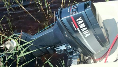

RichLin 12 Postad 26 Juli , 2014 (redigerade) Det där ser inte ut som en -93a. Tror den är 2-6år äldre. Dom såg ut så där från 87 till tidigt 90tal är jag ganska säker på. Kolla motor nr, och jämför här. http://motorguiden.marinshopen.se/Modellguide/Fastställ-årsmodell/Yamaha Första bokstaven efter Hk antalet dvs 40 i ditt fall, är årsmodellen. Är inga stora skillnader i konstruktionen, samma block, och rigg. Men det kan ändå vara av vikt att veta rätt årgång, då uppdateringar ändå sker. Redigerad 26 Juli , 2014 av RichLin Dela detta inlägg Länk till inlägg Dela på andra webbplatser
graninge67 4 Postad 26 Juli , 2014 OK! Min far och jag har letat i gamla papper nu och det verkar som om vi köpte den 1989. Så det stämmer som du säger att den är äldre än vad jag kom ihåg. Märkligt ändå att de sålde oss en årsmodell -87, om det ska stämma med den lista du hänvisar till. Lurad redan då förmodligen. Skylten ser ut som nedan, "40 HEO" står det på översta raden. Jag startade motorn idag, stiften ser hyfsat normala ut tycker jag men med dragning åt sotigt på porslinet (alla)?? Motorn låter som om den får slut på bensin efter de 10-15 sekunderna som jag nämnde tidigare., men jag kan inte säkert säga. Jag ska testa att spruta in bensin rakt in i förgasarna när den börjar gå dåligt när jag prövar nästa gång. Om den hämtar sig då borde det väl vara ett bränslefel? Men förstår då ändå inte var felet ligger då jag lagt ner så mycket kraft på att felsöka ett sånt typ av fel. Se tidigare konversation. Jag kollade idag också alla elanslutningar som jag kan komma åt i motorn. Även de kontakter som kommer från CDI-boxen, allt ser helfräscht ut. Jag har spelat in film på hur den beter sig både vid bryggan och vid körning men tyvärr så blir ju filerna för stora för att bifoga... Några förslag någon?? Dela detta inlägg Länk till inlägg Dela på andra webbplatser

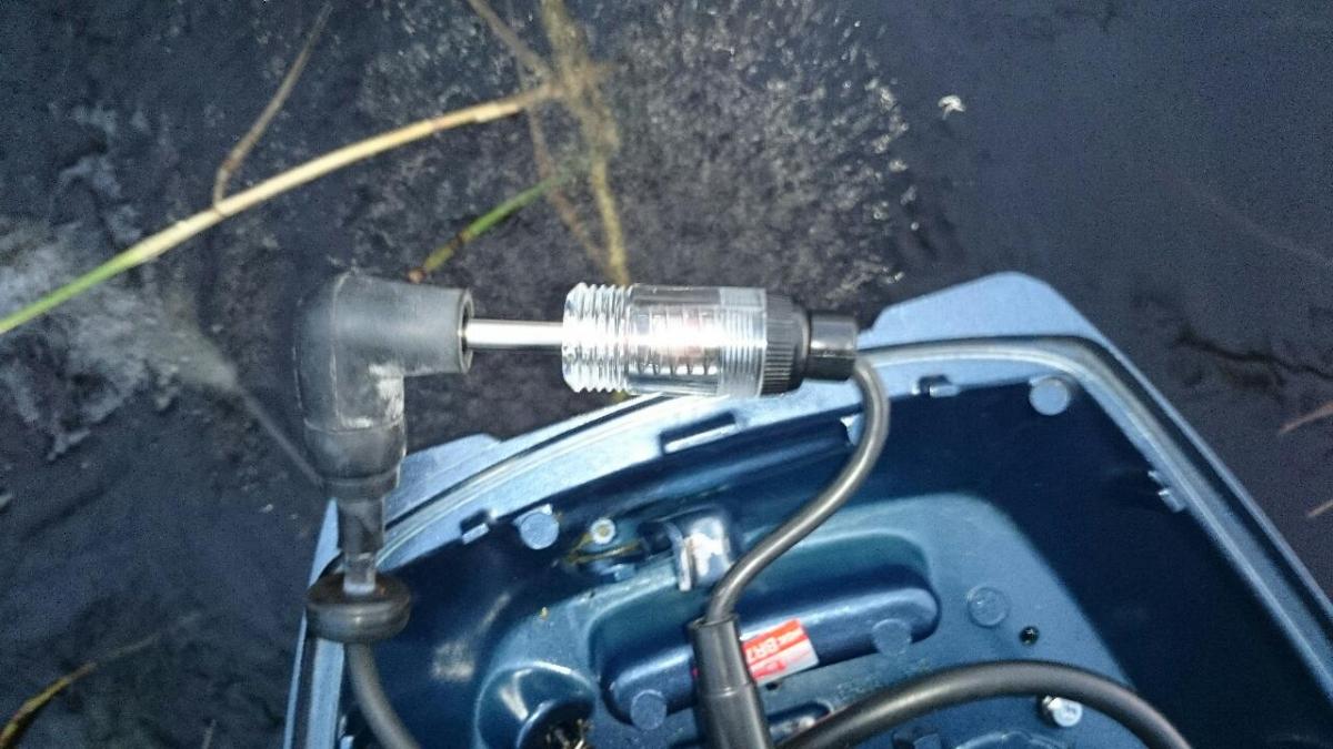

guestsson 495 Postad 26 Juli , 2014 Om du har tillgång till en tändningsinställningslampa så koppla in denna. Genom att observera hur en blickar kan du se om problemet beror på tändningsbortfall. Jag skulle tro att så är fallet, Vill minnas en liknande tråd föra sommaren också en Yamma 40. På denna gick det efter lite mätningar att sluta sig till att det var CDI-boxen efter byte gick den perfekt igen, med detta måste inte gälla även din motor. Dela detta inlägg Länk till inlägg Dela på andra webbplatser

guestsson 495 Postad 26 Juli , 2014 (redigerade) Pickupspolen till en av tändkablarna, +12 v och bat minus, that's it. Du skall inte kolla tändläget, bara titta hur den blinkar.Testa alla cylindrar. Kostnad på reservdelar variera. Att köpa i Sverige är nog uteslutet om du inte har väldigt gott om pengar, men först bör du konstatera vad som behöver bytas. Du kan börja med att testa att koppla bort den vita stoppledningen vid CDI. Funkar den nu? Du kan också testa att koppla bort den skära slow ledningen vid CDI:n. Funkar motorn nu så kolla att den inte går varm. Om inget av detta hjälper så koppla in ledningarna igen och prova med lampan. Redigerad 26 Juli , 2014 av guestsson Dela detta inlägg Länk till inlägg Dela på andra webbplatser
graninge67 4 Postad 26 Juli , 2014 Hej! Maken till engagerade medlemmar har jag inte sett!! Det är i alla fall lördag, tack! Jag ska alltså koppla tändinställningslampan mot batteriets plus och minuspol samt testa mot varje cylinders tändkabel, hoppas att jag fattat rätt. Ska under morgondagen även testa det som "guestesson" nämner med ledningarna till CDI-boxen. Hoppas på någon bra reaktion från motorn, annars får man väl hoppas på att man kan konstatera eller utesluta något av de felkällor som forumet nämner. Tack så länge, återkommer så fort jag testat era idéer. Hälsningar Tobbe. Dela detta inlägg Länk till inlägg Dela på andra webbplatser
jarb 78 Postad 27 Juli , 2014 Du blev inte lurad för 25 år sedan, motorn är av modellår 1989. Det är bokstaven längst ner till höger som anger modellår, i detta fall F = 1989.. Dela detta inlägg Länk till inlägg Dela på andra webbplatser
RichLin 12 Postad 27 Juli , 2014 Jättebra att du fotade av skylten. Jag kan bara instämma med föregående talare. Det är en 89a ni har. Dela detta inlägg Länk till inlägg Dela på andra webbplatser
RichLin 12 Postad 27 Juli , 2014 För att du ska känna dig riktigt säker på att det är en 89a länkar jag här. Även om det inte löser dina problem med motorn. http://www.marinservice.nu/yamaha.htm Dela detta inlägg Länk till inlägg Dela på andra webbplatser
graninge67 4 Postad 27 Juli , 2014 Hej! Även om jag inte förstår exakt hur jag ska läsa skylten, (vet inte var ni menar att bokstaven "F" sitter)så litar jag på er att motorn är en årsmodell-89. Känns skönt att de inte sålde en två år gammal motor, även om det var 25 år sedan. Som ni säger så löser ju detta tyvärr inte mitt problem med motorn. Idag var jag på Biltema och köpte en tändinställningslampa samt en annan grej som man kopplar mellan tändhatt och tändstift. En lampa blinkar om stiftet får ström (39 kronor), se bifogad bild. Jag började med att lossa den vita kabeln, därefter den rosa (se bifogad bild). Jag lossade dem en och en och prövade, hoppas att det var rätt utförande?! Motorn betedde sig på samma vis som förut. Plockade sedan fram tändinställningslampan och testade vid varje cylinder. Så fort jag drog igång motorn så startade jag lampan och tittade mot tändinställningspunkten ända till dess den börjar gå ojämnt. Hör och häpna men lampan blinkar hela tiden på alla cylindrar!! Innebär detta att CDI-boxen är hel alltså? Jag tolkade det som om tändning fanns då även den andra manicken blinkade så fint vid varje stift. Jag lutade ju då över till att det var ett bränslefel. Tänkte att jag även måste prova den teorin, så ut på sjön med en sprayflaska fylld med bensin!! Nu jävlar, tänkte jag!! Startar motorn med planen att skicka bensin rätt in i förgasarna när den börjar tveka. Då trodde jag att motorn skulle dra igång, men tyvärr, ingen respons. Den ville inte varva ut alls, tyckte nästan att den dog istället när jag sprayade. Prövade att spraya vid lite olika tillfällen i motorgången, men den hämtade sig aldrig. Prövade även att byta till en annan tank för att döda en idé som min far haft, ingen skillnad. Tillbaka till läge 1 igen, jävligt konfunderad alltså! Hoppas på ett svar från Er, nu lägger jag ner för ikväll :-( Hälsningar Tobbe. Dela detta inlägg Länk till inlägg Dela på andra webbplatser

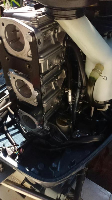

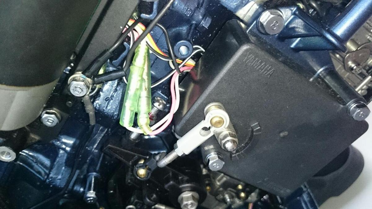

jarb 78 Postad 28 Juli , 2014 (redigerade) http://www.boats.net/parts/search/Yamaha/Outboard/1989/40ELF/CARBURETOR/parts.html Delarna 29 - 43. Ditt kopplingsschema är nog inte rätt. I ditt schema finns en chokesolenoid som påverkas via tiopinnarskontakten/reglaget. På dina bilder syns varken chokespjäll eller chokesolenoid däremot ser jag en primerventil på nedersta knasaren SB-sida. Jag kan nog rota upp ett riktigt schema till dej och berätta i detalj hur du ska testa den men hinner nog inte på ett par dar. Att mäta om den öht spänningssätts är en bra början, därefter kolla att den verkligen stänger när den spänningssätts, man sätter spänning på den och mäter utskjutet som blir efter en viss tid. Google eller nån annan forummedlem kan kanske hjälpa dej runt detta för har som sagt klent med tid att kolla upp exakt vad som gäller din motor.. Redigerad 28 Juli , 2014 av jarb Dela detta inlägg Länk till inlägg Dela på andra webbplatser
graninge67 4 Postad 28 Juli , 2014 Hej! Bilden på elschemat är det som finns i instruktionsboken, överskriften är "40 HEO" så jag antog att det var rätt. Kan omöjligen säga hur det ligger till då jag inte kan läsa och tyda ett elschema hur gärna jag än skulle vilja. På min motor så styrs choken via reglaget när man håller upp brytaren. På den bild som visar sidan av motorn med oljetanken så sitter det på den nedersta förgasaren något som jag uppfattar som en soleonid plus lite andra "grejor". Man känner att "soleoniden" aktiveras när chokeknappen hålls upp. Obs, bilderna är tagna inifrån båten!? Några chokespjäll finns som sagt inte synliga, utan det som jag tolkar som soleoniden verkar öppna en ventil som skickar soppa till förgasarna. Jag tog lös en slang som går från nedersta förgasaren (Choke?)till den översta idag, där sprutar det ut bensin när jag håller upp knappen till choken. Är det då inte chokesoleoniden/primern som sitter där? (babords sida). Därifrån den slangen går så finns även möjlighet att manuellt choka via en liten vipparm. Möjligen så har jag totalt missförstått totalt, men finns det någon fler ventil som kan orsaka fet blandning till motorn?? Och om ventilen som "jarb" nämner är en annan än den som jag pratar om på babords sida av motorn vart sitter den då? Finns någon fler med kunskaper kring detta? Hälsningar Tobbe. Dela detta inlägg Länk till inlägg Dela på andra webbplatser
jarb 78 Postad 29 Juli , 2014 Verkar som primern på din motor inte är automatiserad utan aktiveras manuellt. De 40H-motorer jag tidigare stött på, den nyare 40V-motorn och även alla andra Yamaha 3:or jag pillat på är primern automatiserad såsom jag beskrev ovan med vaxventil eller har de manuella/solenoidaktiverade chokespjäll. Trodde jag hade koll på detta men det här var en ny kallstart-variant för mej På din verkar ventilen enligt din beskrivning bara öppnas manuellt via reglaget. Hursom, den ska va tät när den inte är aktiverad annars fetar den ner motorn. Dela detta inlägg Länk till inlägg Dela på andra webbplatser
guestsson 495 Postad 29 Juli , 2014 Ventilen sitter på nedre förgasarens BB-sida, inte SB som jarb angav i hastigheten, så du har hittat den. Då primern inte är automatiserad så tror jag inte på det här spåret. Du nämner inledningsvis att motorn startar snällt igen efter att ha gått stannat och det skulle den knappast göra om den dessförinnan dött drunkningsdöden. Jarb framhåller ibland, med all rätt, att problem med motorn i de flesta fall beror på problem på bränslesidan. Jag är mest kunnig i det elektriska/elektroniska och tycker därför att det är enklast att börja leta felet där. Att motorn går bra en stund för att sedan lägga av tycker jag ökar sannolikheten för problem på tändsidan. Men du skall veta att jag är insnöad på el, så det kan vara bränslesidan som spökar. Läste igen hur du gjorde med tändinställningslampan och du kanske missförstod. "tittade mot tändinställningspunkten" du skall titta med ögonen in i den blinkande lampan inte rikta den mot tändinställningspunkten. Syftet är att med ögonen avslöja oregelbundenhet i blinkningarna. Vi människor är förvånansvärt bra på att uppfatta sådana oregelbundenheter. Testa alla tre cylindrar. Min erfarenhet är att det ofta går att se tändningmissar och om tändningen/blinkningarna lägger av helt just innan motorn stannar helt, så är saken klar. Man kan tänka sig felfall där lampan blinkar trots att gnistan inte är tillräckligt stark för att tända blandningen i cylindern, så det är inte idiotsäkert, men oftast går det att se missarna. Dela detta inlägg Länk till inlägg Dela på andra webbplatser

guestsson 495 Postad 29 Juli , 2014 (redigerade) Däremot blir ju blinkningarna oregelbundna när motorn går ojämnt, känns logiskt ändå? Lampan skall blinka på regelbundet med en frekvens som endast "långsamt" varierar med motorn varvtal. Jag tolkar dig så att du observerat tändningsmissar, men dragit den felaktiga slutsatsen att detta beror på att motorn går ojämt snarare än att motorn går ojämt för att tändningen missar. Fundera på saken, för mig som inte varit med är det naturligtvis omöjligt att avgöra, men du bör ha goda möjlighet att dra rätt slutsats. Förbered dig med en multimeter när du åker till stugan nästa gång. Om det är som jag tror kommer du behöva mäta upp stator och triggspolar. Jag kan berätta mer när du bekräftat beteendet ovan. Det behövs ingen avancerad multimeter och den får gärna sakna automatiskt mätområdesval (autoranging). Redigerad 29 Juli , 2014 av guestsson Dela detta inlägg Länk till inlägg Dela på andra webbplatser
guestsson 495 Postad 29 Juli , 2014 Kolla också upp om den missar på alla cylindrar eller bara en/två. Dela detta inlägg Länk till inlägg Dela på andra webbplatser
