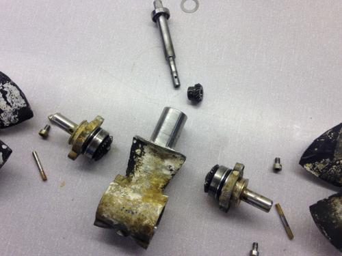

Axeln ska ur uppåt. Men axeldrevet måste då av nedåt först, och en förutsättning för att komma åt det är att propellerdreven demonteras så att det blir åtkomligt nerifrån inne i växelhuset. När rörsprinten var helt av, och axeldrevet så att säga var "löst", gick det att dra upp axeln med kullager ur huset när de övre låsringarna hade lossats (med hjälp av lite våld nerifrån).
Av en händelse tog jag en bild på delarna när det var isärskruvat i höstas. Här ses axeln och axeldrevet upptill i bilden.
Ett problem uppstod när delarna skulle ihop igen. Axeldrevet är liksom "gömt" inne i huset, så för att komma åt att få i den nya sprinten måste axeln först ner längre i huset. När sprinten sedan är i ska axel upp tillbaka en bit igen. Som syns på bilden lämnade jag kvar kullagret på axeln. Men för att kunna göra det här momentet måste man alltså knacka ner axeln en bit ur lagret för att sedan (när drev/sprint är på) dra upp axeln och knacka tillbaka kullagret till rätt position igen.
Det är ju på sätt och vis egentligen inte nödvändigt att dra ur axeln för att byta sprinten (kom jag precis på när jag sitter här och skriver nu). Det går ju att lossa låsringen och knacka ner den direkt så att man kommer åt sprinten i drevet i växelhuset. Men mitt drev hade ju kanat upp på axeln så för att få ner och av det var jag tvungen att först få axeln uppåt.
Blev det lite klarare nu?
Edit: Ett tillägg - visst går det teoretiskt också att göra detta jobb med växelhuset kvar i båten, men det blir fan så mycket krångligare. Att ha allt i ett skruvstäd underlättar betydligt.
