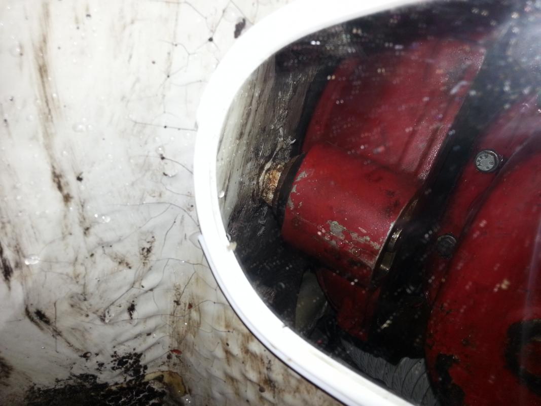

Såhär såg det ut innan jag la på nått:
Problemet är att det är så trångt att man får använda spegel för att se ordentligt...Några tankar på vad det kan vara, om det är "farligt" att köra runt med det och hur jag åtgärdar problemet... Är det att ta loss allt som är och täta om på nytt?

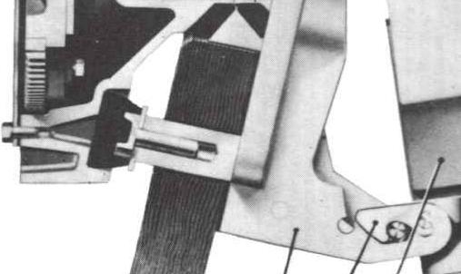

Gissar att frågan gäller nr 16 i DENNA skiss? Finns en verkstadshandbok för 100 & 100B HÄR där jag norpat skissen nedan. Ser ut som att gummikuddens axel är instucken i ett ogängat hål som sitter i en grov genomgående tapp från själva skölden?
I så fall läcker det förmodligen runt denna grova genomgående tapp och jag hade nog nöjt mig med StayAfloat-tätningen. Fast rätta sättet vore nog att lossa hela skölden och täta under den, kanske läcker det på nåt mer ställe ovanför och rinner ner på insidan?

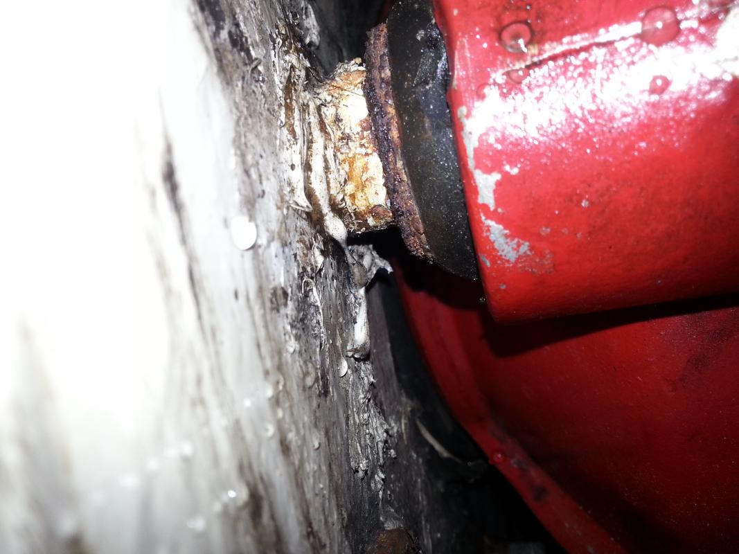

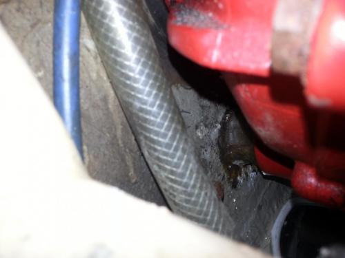

Jag var ute förra helgen och tog bort all sikaflex som lagts runt skölden och i mitt tyckte så såg packningen runt bra ut (eventuellt är det lite sämre vid den rostiga bulten), se bilder:
Så det känns konstigt om det skulle vara runt skölden det läcker in. Det sitter ju en O-ring inne vid, funderar om det kan vara den som är dålig? Går den att byta utan att plocka av drevet?
Se bild.
