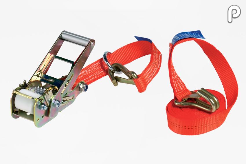

Jag har tänkt renovera en Joe 17 segelbåt, som alltså har fällköl. På trailern står den med fällkölen helt inne i "basen". Jag håller på att planera bockar som får upp båten så högt att kölen kan fällas ut och eventuella reparationer utföras. En idé som jag fick är att konstruera ett par bockar med starka spännband som håller båten. Sedan skulle man enligt planen kunna spänna åt dem och hissa upp båten något. Båten väger alltså ca. 500kg och är 1m djupgående med fällkölen nere. Enligt mig låter det som en relativt simpel metod som skulle motverka intryckningar i skrovet.
Finns det några direkta orsaker till varför det här är en dålig idé? Något som jag borde tänka på, eller är det bara att köra? Var kan man i så fall få tag på riktigt starka spännband?

Blir det inte väldigt vingligt med båten hängande i spännband? Själv skulle jag ha fasta stöttor med ställbar längd, lyfta båten med domkraft och sedan justera stöttorna parvis.
Du behöver definitivt en stödpunkt utöver banden så båten inte kan "gunga" (förutsatt att du behöver upp och klättra i båten när den är hissad).
När jag köpte mitt renoveringsobjekt (som jag nu överväger att skänka bort då jag skaffat en annan seglingsbar båt) så var vaggan halvtrasig och främre paret stöttor ersatta/förstärkta med just ett band.
Det funkade eftersom den stod på kölen.
En detalj som var nog så irriterande var att bandet "gnagt" på bottnen och friborden så det blivit repor och utsmetad bottenfärg.
Att jobba med bottnen är ju också svårt om du har band. Med stöttor kan du normalt (med lite list och extra stöttning/dragande band) lossa en punkt åt gången så du kan skrapa/slipa/måla.
Vad det gäller styrkan på banden så ska det ju inte var något problem. Väger båten inte mer än 500kg så funkar ju vanliga 2 eller 4 tons band från exempelvis Biltema. Jag skulle satsa på de största jag hittade i vanliga affärer, handlar ju mer om att fördela trycket än om faktisk belastning. Friktionen är en annan faktor men den tar vi en annan gång.
Det stora "felet" i ditt tänk som jag ser det är att vanliga spännband inte lyfter tillräckligt högt innan trumman är full. Du kommer att behöva göra många omtag med pallning mellan.
Kanske kunde funka med två vettiga bandvinschar (som man har på båtkärror)?
Hade det varit min båt så hade jag ändå gjort som föreslaget ovan, domkrafter och justerbara stöttor. Du kan säkert ordna stöd för domkrafterna så de inte kan glida utan lyfter på rätt ställe och i rätt vinkel.

Strapolli vinch finns på Ankra abt i vårgårda, med den kan du lyfta så mycket du vill, bandet passerar bara igenom vinchen på ett finurligt sätt och således ingen "trumma" som blir full!
