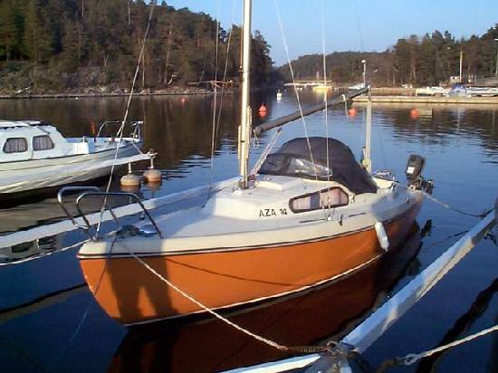

Det är en Marieholm Seacat.
Segelgarderoben omfattar vad som ser ut att vara tre originalsegel: genua, stor och spinnaker (men eftersom spinnakerbom saknas använder jag den som gennaker). Sen en fock som verkar vara lite nyare och fräschare, och har tjockare duk. Focken är ungefär 60-65 procent av genuans storlek. Till sist ett stormstorsegel som ytmässigt nästan precis matchar storseglet när det är revat. Stormstoren ser väldigt fräsch ut i jämförelse. Ålder okänd, men den är helt annorlunda sydd än övriga segel, så troligtvis ett senare köp av okänd tidigare ägare.
