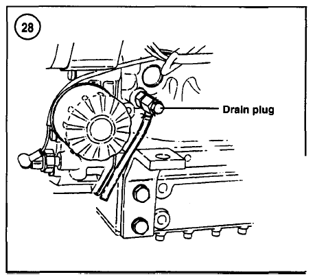

Men hur tappar man egentligen ur färskvattendelen? Hittade en kran men den var uppenbarligen för att tömma sjövattendelen.. är det lättare att bara suga ur glykolvattnet med nån form av pump direkt via värmeväxlarens lock? Misstänker att slanga med munnen inte är så smart med tanke på glykolen.. :)
Det sitter en urtappningskran för färskvattnet på motorns babordssida, alldeles bakom oljefiltret!
Man kan ha den öppen o låta det rinna nytt färskvatten från en slang o spola på det viset tills vattnet inte är skitigt längre. Så har jag gjort. Sen har jag dessutom varmkört med enbart färskvatten, stoppat motorn, o när den svalnat tappat ur vattnet igen, flera ggr... Jag ska upprepa detta tills det inte är nåt smutsigt vatten som kommer ur motorn. Man vill ju att det ska se ut som glykol när man kollar vattnet...
På de här motorerna sitter ju sjövattenpumpen på ett eget fäste o drivs med en egen liten kilrem. Det är viktigt att kolla så inte den remmen blir slack. O det är lite meckigt att sträcka den om man är ovan. Jag brukar använda det gummerade skaftet på en vanlig snickarhammare för att kunna spänna o samtidigt dra åt de två bultarna. Kolla remmen ofta!
Hittade en bild i en verkstadshandbok, är det följande kran du menar?
Från en slang, menar du in via påfyllningslocket då?
/Andreas
Japp den är det. Vattnet rinner nog ur fortare med påfyllningslocket överst avskruvat...
