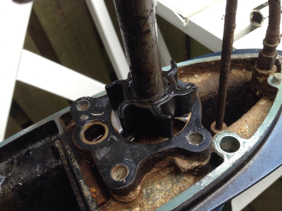

jarb 78 Postad 19 Juni , 2014 Släng gärna upp en bild på slitplatta/hylsa oxå.. Dela detta inlägg Länk till inlägg Dela på andra webbplatser
Kalabra 0 Postad 19 Juni , 2014 Plattan och gamla impellern samt huset. Dela detta inlägg Länk till inlägg Dela på andra webbplatser

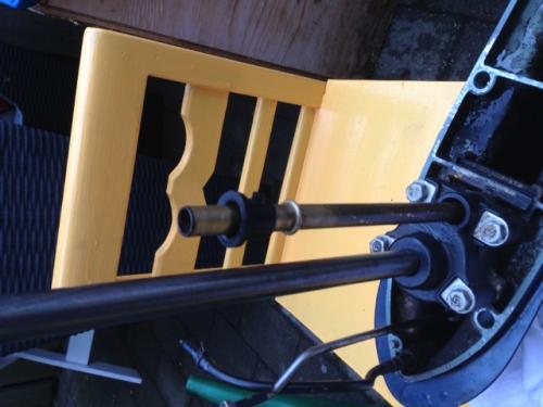

Kalabra 0 Postad 24 Juni , 2014 Idag kom domen från verkstaden. Det är en bussning tätar vattenröret uppe i riggen som släppt. Den har sedan trillat ut genom avgasporten och detta har medfört att kylningen (vattnet) inte kommer upp hela vägen till motorblocket pga läckaget. 6500:- för att åtgärda det.. Enligt dem så behöver man riva hela motorn för att montera tillbaka bussningen. Bussningen är den som sitter längst upp på vattenröret. Dela detta inlägg Länk till inlägg Dela på andra webbplatser
joens 0 Postad 25 Maj , 2018 Trådlyft! Hur gick det med detta? Bilden du visar där, hur påverkar den? Är inte med helt på vad det innebär, ska den sitta på röret eller i motorn? Dela detta inlägg Länk till inlägg Dela på andra webbplatser
