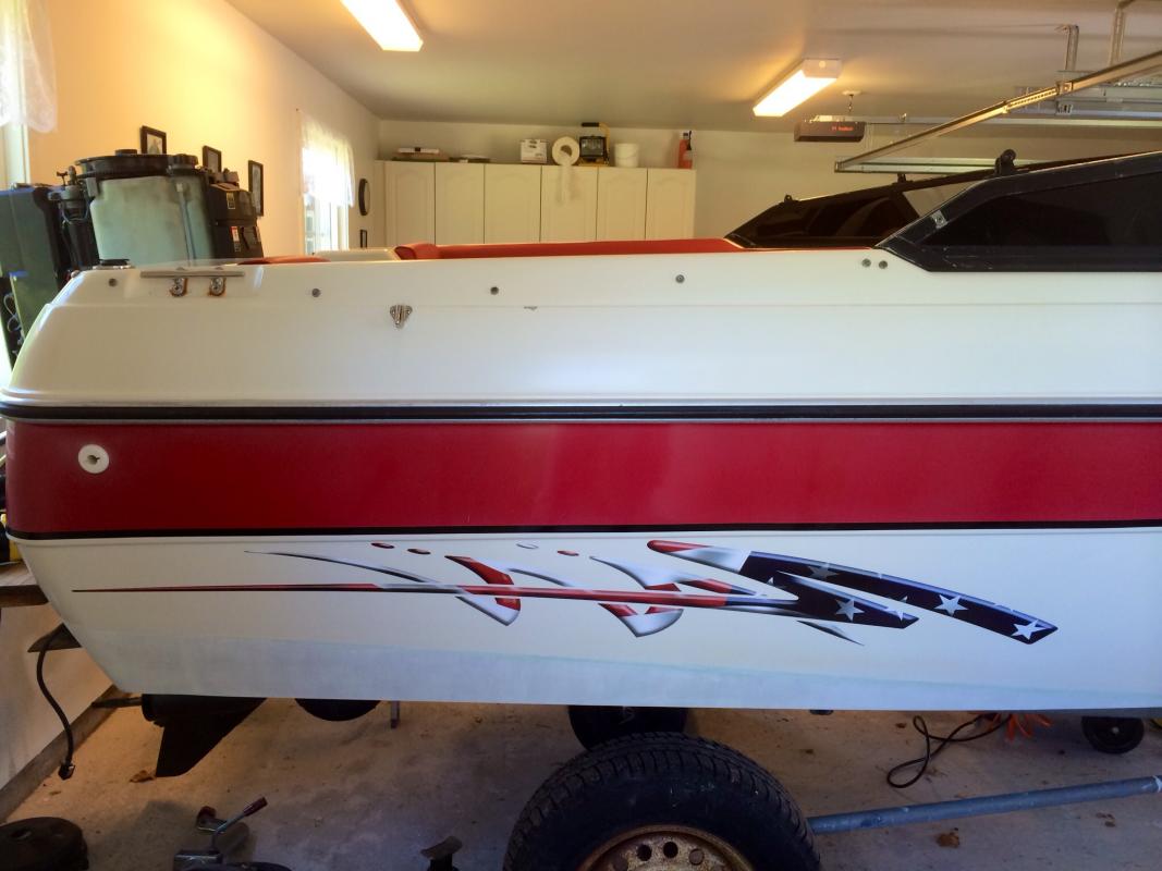

Tog en bild, det är ca:21cm till centrum på tiltröret vid fullt nertiltad motor.
Kan tyckas enkelt att bara tilta upp motorn för att se men jag har inte baxat ut båten från garaget ännu och 5 cm bakom motorn är ytterväggen :0(

Lite bilder på helgens installationer :0)
Ska bara lufta hydraulstyrningen och bottenmåla och vaxa med.
