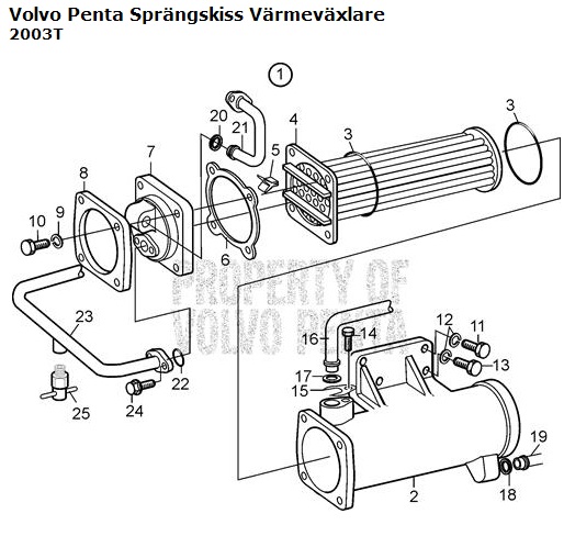

Jag "snor" också en bild då  :P
Den ser ut så här och vad jag förstått är problemet att få ut insatsen (4) ur isolatorn (2) utan att knacka hårt med något och därmed riskera att demolera isolatorn.

Jo, de många smala tuberna är nog tunna och bräckliga och O-ringarna sitter nog rätt fastklibbat tajt. Kanske behöver du bara rensa insidan på dem med t.ex. en lång cykeleker?
[i min lilla Martec-växlare sitter insatsen fast permanent vad jag begriper, och det smusiga sjövattnet går inuti de 31 parallella tuberna. Går alltså bara att rensa sjösidan men det har funkat med bara en eker-rensning under drygt 20 år. Om exempelvis 28 av de 31 tuber är blockerade kilar vattnet ändå igenom ungefär lika lätt som vanligt fast med högre hastighet, men deras sammanlagda kylyta blir för liten för att växla nån nämnvärd värme. I mitt fall finns f.ö. bara ett hål för zinkplugg i den annars oåtkomliga ändan där man kan krafsa ut eventuellt skräp som fastnat där. I ditt fall verkar det finnas en anslutning som tyvärr är vinklad men kanske duger ändå.]
