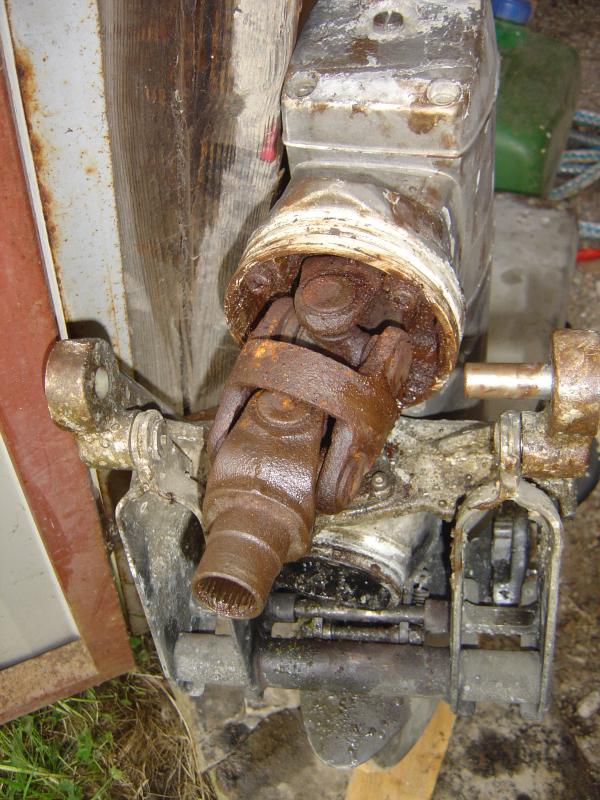

Nu är drevet löst och hela drivknuten är så rostig att den inte går att urskilja knut från kors, allting har samma rostfärg. Det krävdes att jag knackade ,med hammare på knutarna dör att få korsen att röra på sig.Otroligt att det gått att köra så.
När jag pratade med Volvo Pentas reservdelsförsäljare menade han att vibrationerna troligtvis kommer från primäraxellagret i svänghjulskåpan och att de också borde bytas, men när motorn i mitt fall är inklämd i aktern på en liten Flipper (max 5 - 10 cm utrymme på var sida av motorn) så måste hela motorn lyftas ut för att byta lagret vilket jag helst skulle vilja slippa.
Motorn är bara körd 280h totalt dvs. ca 10-15h/år i medeltal så man tycker ju att lagren borde vara i skick, men kanske det slipper in vatten till svänghjulskåpan via drivknutsbälgen.
Vad tror ni? vågar man chansa att bara byta drivknutarna eller måste man också ryka på primäraxellagret och få en kortare båtsäsång med tunnare plånbok.
Man kan ju förståss byta lagret på hösten/vintern om det visar sig att vibrationerna är kvar efter bytet av drivknutar.
bifogat bild på drivknuten
Eftersom att du haft vatten i bälgen så tror jag att chansen att lagren i kåpan är bra är väldigt liten.
Anders_St skrev att om vibrationerna kommer från huvudlagret i skölden så kommer man åt det när man har drevet borta är detta samma lägergård som det i svänghjulskåpan? På verkstaden sade dom till mej att man måste ta loss helamotorn och flytta den frammåt för att kunna lösgöra svänghjulskåpan och på det viset byta lagret.
Det är samma åtgärd. Det finns två varianter för lagring av mellanaxeln där den ena bara innehåller ett lager och den andra två lager. Om du har en kåpa med ett stödlager så går det att dra ut mellanaxeln bakåt och byta lagret utan att ta bort motorn men om du har två lager så måste kåpan demonteras från motorn pga att det inre lagret demonteras inåt. Men om du har lyftmöjligheter så är det egentligen inget stort jobb att lyfta ur motorn.
