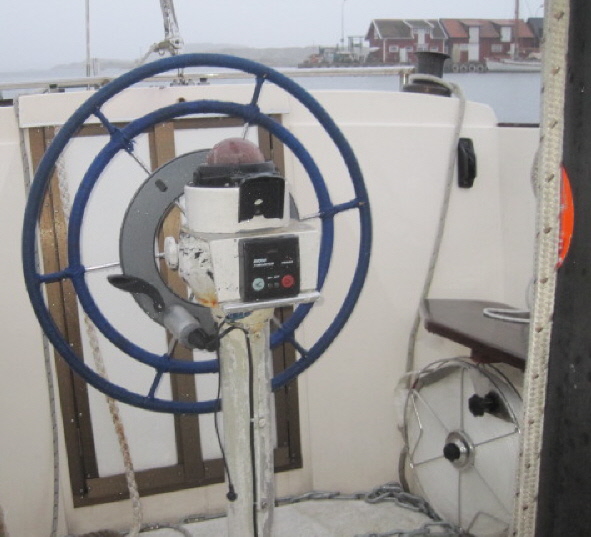

Jag har en lång ankarolina på rulle i sittbrunnen. Som standard sitter det en "bofångre" fast i bandet. Ibland ligger ju bojarna så förfärligt långt ut.
Tycker dock att det är förfärligt jobbigt att ta hand om och väva in bandet efter användning.
Att skjut upp ett rep är ju enkelt i jämförelse och nått man nästan kan göra i sömnen, och nåt man gör automatiskt medans man går från fören till aktern Om man gör det ordentligt så är det ju ytterst sällan en förtöjningslina trasslar sig.
