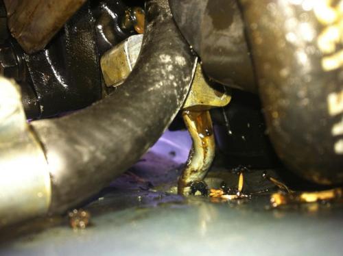

Jag försöker byta impeller på min Evinrude 70hk -87 och som många andra har jag problem att få loss växelhuset då "växelväljaren" behöver hakas loss (uppe vid motorn på min modell).
Jag har identifierat skruven som behöver lossas men det sitter otroligt knepigt till och även om jag kanske kan få bort den så kommer det vara en omöjlighet att sätta tillbaka den.
Tips mottages. Hur har ni gjort? Är det smidigast att demontera fler komponenter (luftburk, förgasare m m) för att komma åt skurven?
Jag skulle helst undvika att meka med förgasarna.
Enligt serviceboken som jag har står inget om annan demontering än att enbart ta bort skruven till "växelväljaren".
Försöker bifoga lite bilder men vi får se om jag lyckas.

Inzoomning på skruv
http://www.ladda-upp.se/bilder/tuvbjeyjbfbmf/
Inzoomning på skruv
http://www.ladda-upp.se/bilder/alnqozohsebxkl/
Försökte ta en bild genom att pilla in mobilen så mycket jag kunde.
Kan jag en modell dom inte har en skruv utan ett "stift" som bara behöver hakas av?
Finns bara en skruv vad jag kan se och den håller växelarmenm
Bild tagen rakt framifrån där luftburken sitter.
I bilden i tidigare inlägget är den skruv man ser här dold av slangen som syns.

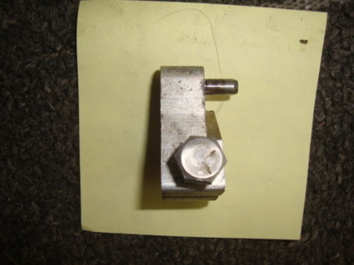

Såhär ser det ut på andra sidan motorn. Jag gissar att jag ska ta bort sprinten på växelförararmen och sedan trycka den innåt för att lossa växelstången, precis som det beskrivs i inlägget som bifogades.
Verkar inte vara en skruv som ska lossas från växelstången som det beskrivs i manualen utan att på denna modell så är det ett "stift" som ska hakas av. Bifogar även en bilder på reservdelar som jag hittade på nätet.
Jepp, ser ut och va samma lösning.... då ska inte skruva någonting utan bara lossa armen från "klyckan" och sen trycka den inåt... ska gå jäkligt lätt och utan motstånd.
Ser ut som du kanske behöver ta bort den stora saxsprinten längre den oxå för att kunna föra armen inåt, men det märker du.
Ska bara dras åt sidan 1/2-1cm så att "piggen" (sista bilden) åker ur hålet på växelföraren (bilden där du pillade in mobilen)
Japp, lossar sprinten och trycka in växelföraren.
Testade lite snabbt häromdagen. Satt lite fast så jag ska peta in något och hålla emot växelstången samtidigt som jag trycker in växelföraren. Växelstången fjädrade något så det hoppade inte loss direkt, eller så tryckte jag inte in tillräckligt. Hjälper om man har 3 armar.
Ska test i helgen och se om jag lyckas.
Sen blir nog problemet att föra in växelstången försiktigt så den tittar fram i hålet vid motorn samt att haka på allt igen.
Borde gå väldigt lätt, testa och lägga i fram/back några och sen tillbaka.
Lycka till!
