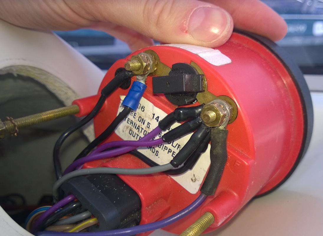

Bifogar en bild på baksidan på instrumentet

Jag har bara två uttag på baksidan för att fästa kablar (Mellan dem sitter en lampa till instrumentet, som jag gissar ska ha 12v)

Svart = Batteri minus.
Lila = + 12 V då tändningen är på
Grå = Puls till varvräknare, kopplad till växelströmssidan av generatorn för batteriladdningen (eng. alternator) . Det finns även en högspänningsgenerator till tändningen, men tändningen används av säkerhetsskäl inte som signal till varvräknaren. Det enda säkra sättet att kolla pulsledninegn är med ett oscilloskop, men funkar laddningen och det finns någon slags AC-spänning på den grå så ligger nog felet i varvräknare.
Notera att en vanlig multimeter förväntar sig en sinusformad spänning/ström vid AC-mätning.
Det har du inte på den grå mätt till jord, så det blir bara kvalitativa resultat vid en mätning.
Det går naturligtvis att testa varvräknaren. Jag skulle våga mig på följande testuppkoppling, men kan inte ta ansvaret om något skulle på galet.
Du behöver ett 12 V batteri och en transformator/adapter/nätdel som lämnar 12 V AC ut.
Ta bort varvräknaren. Anslut 12V-batteri minus till det som är svart idag. 12V-batteri plus till den som är lila.
12 V AC ansluts med den ena (vilken av de två spelar ingen roll) anslutningen till minus och den andra till den som är ansluten till grå idag. Varvräknaren bör nu visa 500 rpm, men åtminstone bör den röra på sig.

Jag hade trott att det ska finnas ett tredje uttag för själva pulsen (Vilket det inte gör)
De två övre anslutningarna med muttrar tror jag bara är för instrumentbelysningen. Möjligen är den vänstra gemensam jord (bat minus) för hela instrumentet men den högra verkar bara vara + 12 V till lampan och kopplingsplint frö en knippe ledningar simn skall kopplas till + 12 V vid tändning på. Den grå som är kopplad dit är med stor säkerhet inte puls från AC sidan av generatorn utan något helt annat. De anslutningar jag skrev om ovan r nog i den avlånga kontakten. Det sitter en pappersettiket på instrumentet. Vad står det på denna?

Jag har några bilder på instrumentet, men ingen på hela etiketen, men jag gissar att det står följande: 17 (Kan ev vara nått mellan dessa) 06    14 - GRAY (Ser inte "RY" det är min tolkning, men G och Y ser jag iaf.
OR USE ON 5 - 6 PUL/REV
ALTERNAOR EQIPPED
OUTBOARDS
Det jag kan se är
17 06 14- G Y
OR USE 5 - 6 PUL/REV
ALTERNAOR EQIPPED
OUTBOARDS
Ok, men det låter vettigare att den Grå kabeln ska ligga någon annan stans, frågan är bara var?
Den Grå som kommer från kabelstammen med tre kablar från motorn har jag lagt dit, den var inte inkopplad när jag köpte båten och vad jag kunna läsa till mig på nätet så bör den vara pulskabeln?
Och om den ska in någonstans bland de 8 andra kablarna i snabbkontakten känns det ganska kört i nuläget då jag inte kan hitta en enda manual för hur den ska kopplas mot motorn

Så jag tror att jag ska mäta/byta ut den Grå kabeln i kabelstammen mot den lösa som jag inte har inkopplad för tillfället, men sitter ihop i kabelstammen (Grå, Svart och Lila)

2. Jag har kopplat fel, och den grå kabeln ska förmodligen in i kabelstammen
Detta förklarar ju en del. Jag läste slarvigt och insåg inte att du kopplat om lite på måfå.
Ingen bra strategi tycker jag, kan bli mycket dyrt om man inte vet vad man gör.
Du har nu kopplat ihop blå men lila. Möjligen lyser nu dina lanternor så snart du vrider på tändningen.
Grå skall under inga omständigheter kopplas ihop med lila eller något annat heller för den delen, bara till varvräknare och i andra änden till avsedd anslutning på laddningsregulator/likriktare.
Jag tror mer på att varvräknaren är paj än att det är fel på signalen ij den gråa ledningen. Men, skulle det nu vara fel på signalen från den gråa ledningen, är det inte otänkbart att detta beror på en trasig laddningsregulator. Jag såg nämligen info om att den grå pulsledningen liksom på många Mercury är kopplad till laddningsregulatorn.
